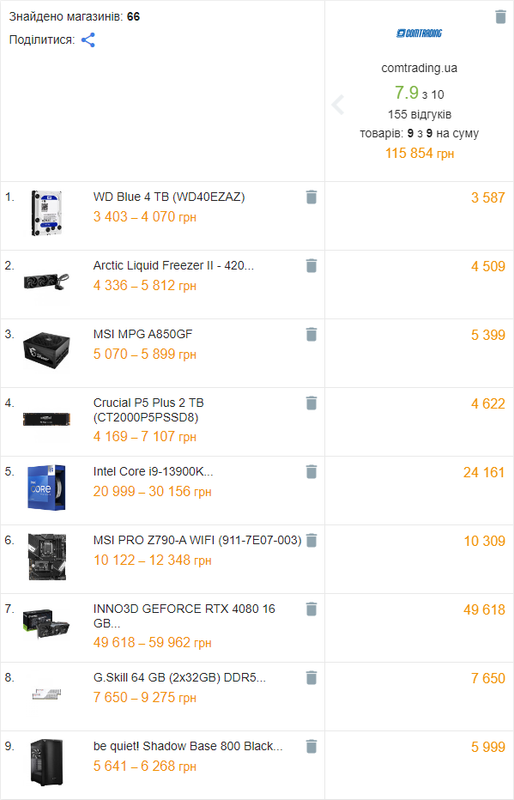

Хочу сразу сместить акцент на 13900K (без F), потому что профит от Quick Sync может быть весьма полезным, переплата в какие-то проценты (на фоне всей сборки) за такую опцию считаю оправданной.Malkav: ↑ 02.10.2023 14:36рендер у Unreal Engine, Arnold, Houdini та ще деякі роботи, навантаження йтиме як на ЦП, так і на відеокарту.
Бюджет - 110-115к грн. Пріорітет - продуктивність у рендері з адекватним охолодженням.
Попередньо людина орієнтується на 13900KF, 2х32 ОЗУ (для збільшення в майбутньому до 128 ГБ), відеокарту 3090+, SSD 2ТБ, ЖД 4 ТБ.
Дальше плата - поставил подходящий минимум с точки зрения солидного стабилизатора (по мощности) https://docs.google.com/spreadsheets/d/ ... _jXnMf2jY/. Если нужны какие-то фишки и нюансы - нужно учитывать дополнительно. То есть будет только дороже.
Теперь про ВК. 3090 не купить уже. Единственный здравый вариант - https://www.techpowerup.com/gpu-specs/z ... y-oc.b8606 у нескольких серовозов с норм рейтингом, судя по хотлайну, обойдётся в 50к+. Нужно понимать риски такой покупки и целесообразность. Могут быть нужны/важны именно 24 ГБ памяти и тут противопоставлять нечего. Придётся брать.
Иначе - 4080. Поставил что-то не самое дорогое. Пишут, что ICHILL X3 тихая. Нет красивостей, двойных BIOS и прочих фич, низкий лимит для разгонов, но "архитектору" всё это вряд ли нужно. В общем суть не в конкретной модели, а типичной 4080.
Фактически, денег ещё хватает на AIO 420. Тут дело в корпусах, могущие в такую воду стоят сразу сильно дороже (на пару тысяч точно), чем "обычные". И вес/размер у них соответствующий. В общем, может даже отпугнуть Нужно понимать какое оно в итоге окажется в условиях рабочего места. AIO - Arctic, цена/качество. Корпус можно и другой, но будет ещё дороже за бренды/красивости/фичи.
4 TB HDD я так понял просто чтобы хранить данные (холодные) - да любой, к чему есть доверие.
2 TB SSD берётся в пределах 5к грн такой же (к чему есть доверие), они в том диапазоне все быстрые и всё такое, а вот греются каждый по-своему. Можно углубиться в тему, если будет особый интерес.
Добавляем простую память (белого цвета - есть, а чёрная - закончилась, потому дороже там, где вроде осталась). 2*32 ГБ с приличной частотой и низкой формулой задержек, без RGB, чтобы подешевле.
На финал - БП, которого хватит, с приличной начинкой и длинной гарантией.
https://hotline.ua/buymatrix/suitable/2 ... -24936428/
