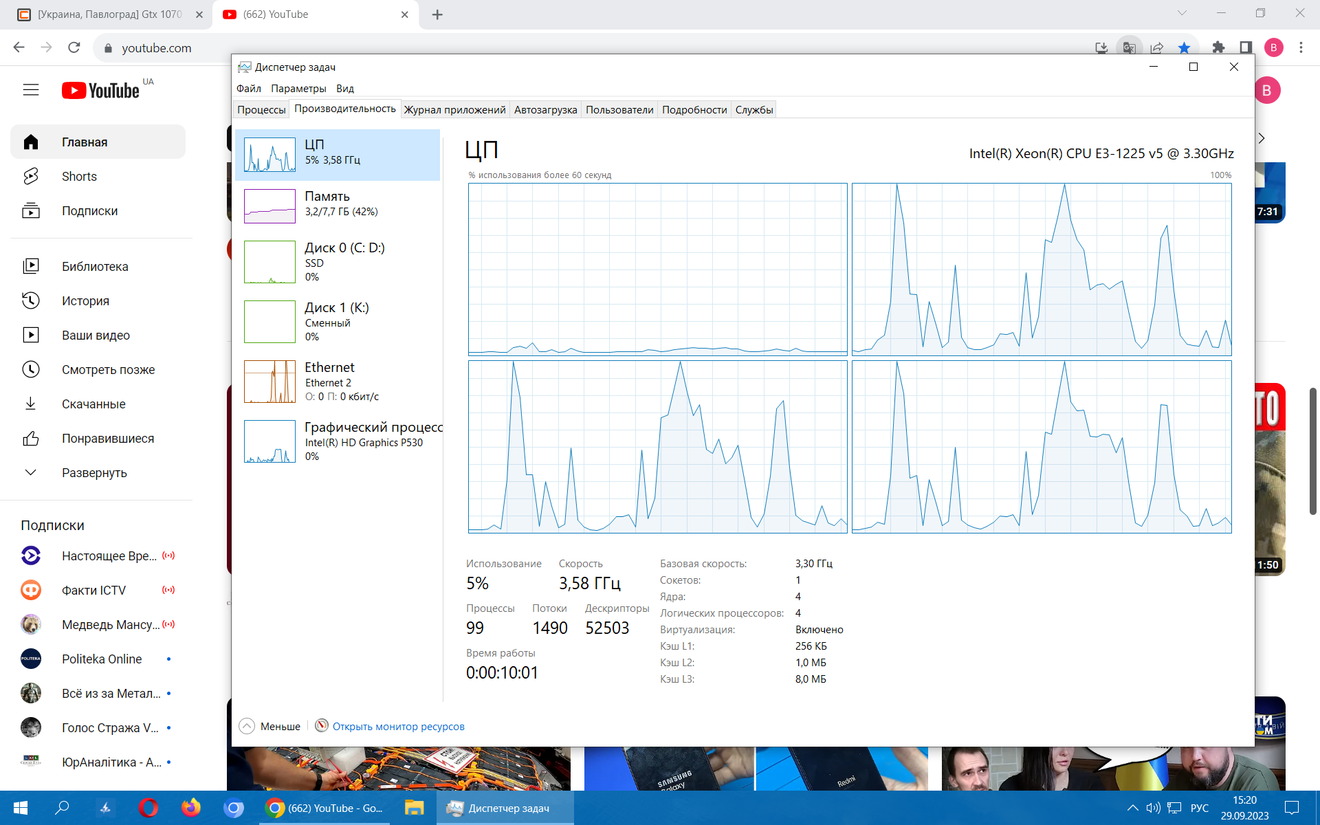

Значитсо крутится десятка (сборка OneSmile, не пинайте)) на компике xeon/ h110/ 8gb/ 512nvme. Ось первично ставилась на другую платформу с процами 4я4п а потом 4я8п, там все было корректно несколько лет.
Суть проблемы: при нагрузке на проц, почти во всех приложениях первое ядро гуляет, например 7zip, гугл хром, x265 кодер и др., все ядра грузит только стресс тест аиды :insane: .
Собственно вопрос, как это пофиксить без переустановки винды :) С лайв сд вин10 все добре, все прграммы юзают все ядра и потоки, драйвера на чипсет обновлял, делаю вывод, что трабл софтовый и связан с пересадкой оси на новую машину (было8потоков-стало4). Но это только мои предположения :write: хотелось бы выслушать думку экспертов, как это можно исправить. :lamer:
