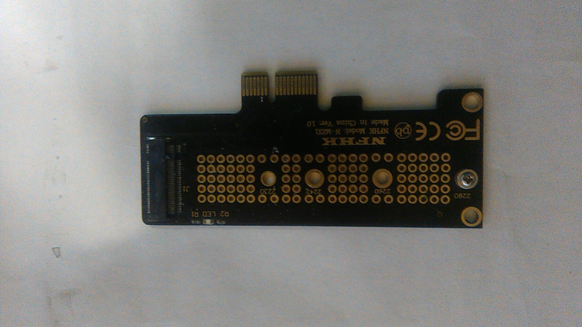

Какой ещё "переходник"? Речь про PCI-E накопитель.ya98: ↑ 03.10.2023 10:20воткнуть накопитель через переходник в сата слот
ya98
- Звідки: Одесса
acm_fan
Такой:
Такой:

Как его использовать через SATA?
ya98
- Звідки: Одесса
acm_fan, дружище, ты ли это? Речь про PCI-E накопитель. При чём тут SATA?
