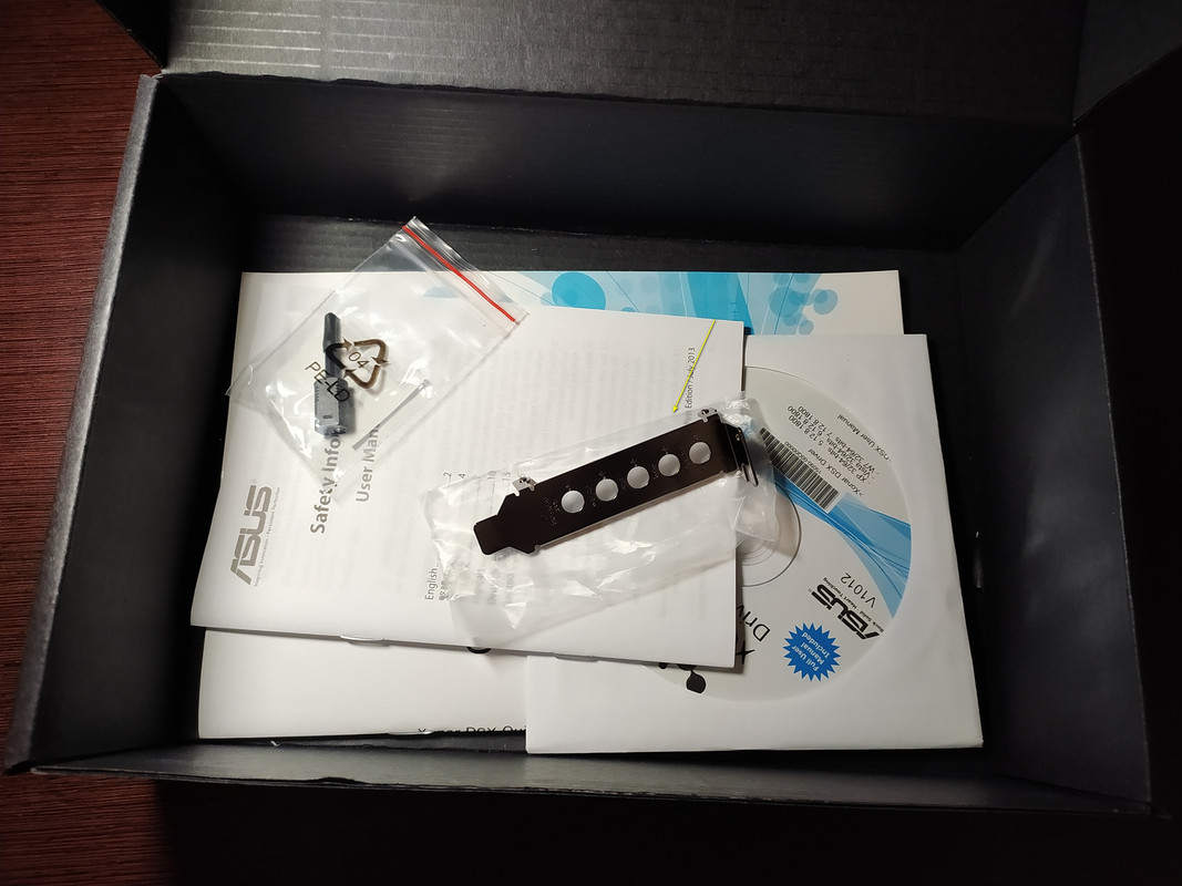

Krovatka: 17.08.2023 03:13 Вообще существуют звуковухи pci x low profile? Максильно попроще, чтобы 5.1 подключить?
Да есть навалом - Asus Xonar DSX и Asus Xonar DGX и Asus Xonar DX у Креатива low profile pci x бюджетного вроде нет.

feson
Это вот эта планка, которая в комплекте имелась в виду?
Зображення
И планка....и главное сама карта Low Profile...... :-P
