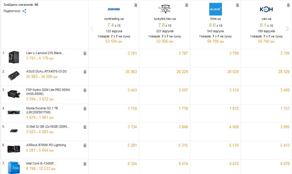

Вартість вказаної вами системи складає 45 899 грн, якщо додати ще 3000 грн то матимемо такий варіант...
Процесор AMD Ryzen 7 5700X (100-100000926WOF)
Повітряне охолодження ID-COOLING SE-214-XT
Материнська плата MSI B550M PRO-VDH WIFI
Пам'ять для настільних комп'ютерів G.Skill 32 GB (2x16GB) DDR4 3600 MHz Ripjaws V Classic Black (F4-3600C18D-32GVK)
SSD накопичувач Corsair MP600 GS 1 TB (CSSD-F1000GBMP600GS)
Відеокарта Palit GeForce RTX 4070 Dual (NED4070019K9-1047D)
Блок живлення FSP Hydro GSM Lite PRO 650W (HGS-650M)
Корпус Lian Li Lancool 216 Black (G99.LAN216X.00)
= 48 830 грн (comtrading.ua)
...можливо довести суму до 46 тис але доведеться зекономити на корпусі та МП (або замінити ЦП на r5 5600 та відмовитись від додаткової СО).

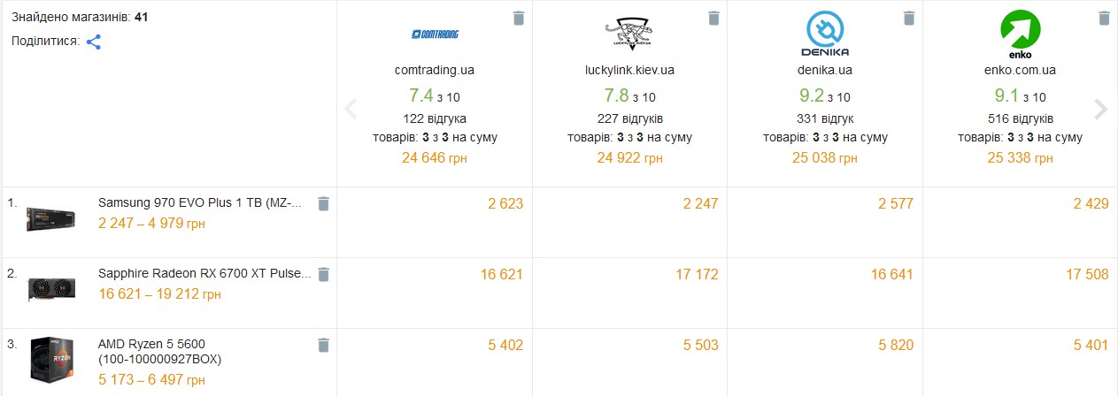

1080p монік.
наскільки я бачу, 4060 - 14к, 6700хт - 17к і вона на ті самі ~ 20% потужніша. А є ще 4060Ti, яка коштує 19к і в неї наче паритет з 6700хт виходить так, що на скільки % доплачуєш, настільки + fps % і отримуєш
Отже, я розумію, що маю два варіанти, в яких спільним буде:
Samsung 980 1TB M.2 PCIe 3.0 x4 V-NAND 3bit MLC - 2200
Asus PRIME B760M-A (WIFI) D4 - 6200
650W BE QUIET! System Power 10 - 3200
Корпус Deepcool MATREXX 55 MESH - 3900
далі не зрозуміло яку DDR і з якою частотою брати?
і CPU + GPU:
щодо GPU здається що зупинюсь на 6700хт, не хочу ще 10к докидувати за 4070, а от СPU або 13400 за 9к, або 13600к - за 14к +3к треба докинути за Z плату і охолодження 3к
І того СPU або 9к, або 14+3+3 = 20к :-/ 13600к і той невеличкий розгін вартує 11к?
Разом виходить ~ 46к, або 57к (дивляючись який проц)

Вам уже выше написали вариант с 4070 за 48к, такова реальность, ам4 сейчас вне конкуренции по ФПС/бакс, по сравнению с вашими вариантами получаете +40% ФПС за те же деньги или солидные 10к экономии с тем же выхлопом. Если не убедительно - вариант для голубофилов: 13500 - худший вариант на 1700, там или 12400f с ддр4 на 60 чипсете или 13600к с ддр5 под топ видеокарту, тут у вас тоже мимо, остальные варианты просто ущербны в соотношении цена/ФПС.

Clever: 18.08.2023 18:46наскільки я бачу, 4060 - 14к, 6700хт - 17к і вона на ті самі ~ 20% потужніша. А є ще 4060Ti, яка коштує 19к і в неї наче паритет з 6700хт виходить так, що на скільки % доплачуєш, настільки + fps % і отримуєш
І тут вибір в першу чергу між ДЛСС з промінцями і збільшеним обсягом пам'яті (який ожна отримати і на 3060).

Ostin
Як у поціновувача червоних, у мене вийшла така збірка)
Зображення
Принципово не люблю купувати морально застаріле залізо новим...
Ну там можна щось десь підкрутити, але з 4070 бюджет лізе до 50к як не крути.
Замість 470 можна взяти 6700XT, але це напряму буде пов'язано зі зменшенням ігрової продуктивності. Там різниця десь 7-8к, тому можна втиснутись до тих же 46 на збірці з ДДР5.
sazonov
Вітаю, панове! Маю зараз таку систему, монітор 1080р 144hz:
CPU: Ryzen 2600
MB: ASUS ROG STRIX B450-E GAMING
GPU: GTX 1660 Super
RAM: Crucial Ballistix 16 GB DDR4 3200 MHz
SSD: Kingston A2000 500 GB
HDD: WD Blue 1 TB
PSU: Chieftec 600W Proton
Case: be quiet! Pure Base 500
Хочу проапгрейдитись в бюджеті до 25к, так щоб ще роки на 3 вистачило під нові ігри без особливих проблем, можливо оновлю монітор на 1440р в наступному році. Думаю взяти 6700 ХТ + Ryzen 5600 та SSD на 1 TB додати, бо мій старенький та його вже замало, залишу під систему.
Зображення
Чи вистачить 600W під оновлену систему? Можливо можна якось раціональніше витратити бюджет?
