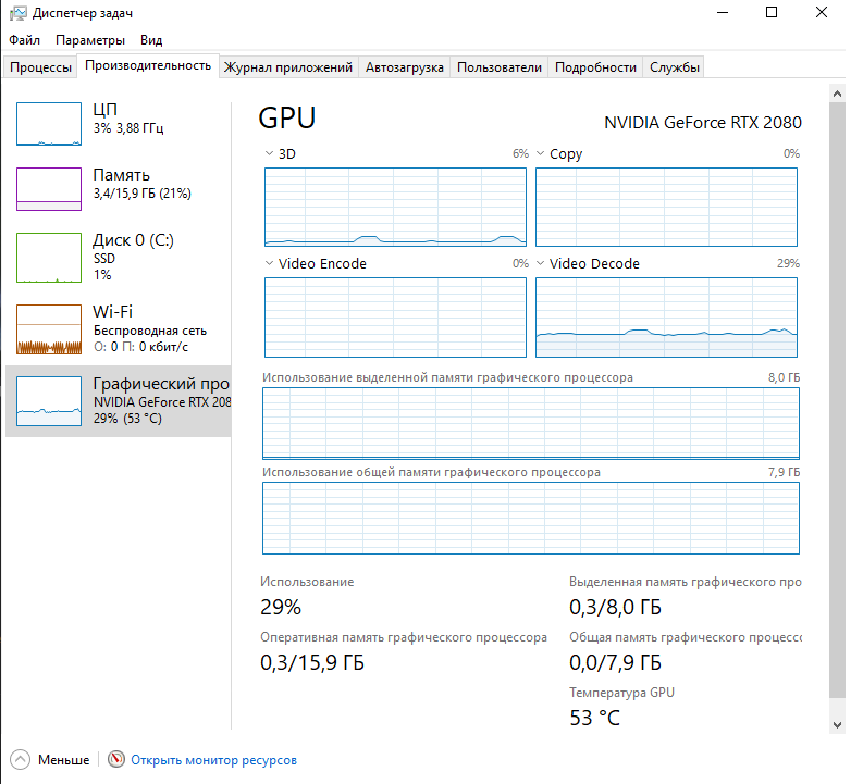

Можливо ви ще допоможете зрозуміти іншу проблему. Будь який перегляд відео/стріму в браузері (Хром) навантажує відеокарту на 20-25%. Саме один браузер і одне якесь відео. Проблема з'явилась після зміни оперативки на більшу ємність. Поки що не дуже багато вільного часу, тому мемтест не запускав. Можливо ви підкажете на що ще варто звернути увагу. Відеокарта GTX1080TI Aorus Extreme.

А разве это не нормальное поведение? Карточка декодирует видео\трансляцию. Моя RTX2080 так же себя ведёт.belka186: ↑ 15.08.2023 19:46 Можливо ви ще допоможете зрозуміти іншу проблему. Будь який перегляд відео/стріму в браузері (Хром) навантажує відеокарту на 20-25%. Саме один браузер і одне якесь відео. Проблема з'явилась після зміни оперативки на більшу ємність. Поки що не дуже багато вільного часу, тому мемтест не запускав. Можливо ви підкажете на що ще варто звернути увагу. Відеокарта GTX1080TI Aorus Extreme.

Посмотрел как у 3060 с этим. Если youtube смотреть, то 4%, если трансляция Twitch, то до 34% временами доходит.

Зрозуміло і ще раз дякую

Аналогичная ситуация.Artem_K: ↑ 15.08.2023 22:52Посмотрел как у 3060 с этим. Если youtube смотреть, то 4%, если трансляция Twitch, то до 34% временами доходит.
