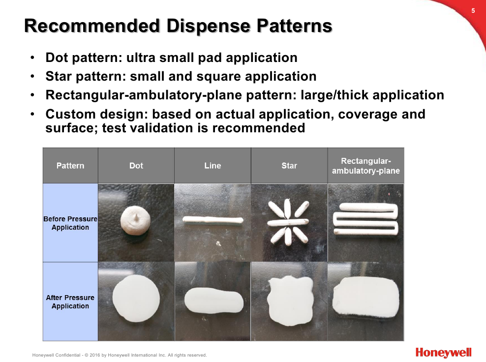

Здравствуйте, пасту 5888 так как там неровные кристаллы, а она может слой держать 0.5мм и жидкие прокладки Ханивелл 7000 7 ватт, этого будет достаточно
пасту звездой наносите не размазывая - кристалл вроде квадратный, прокладки параллельными полосками

Инструкция по нанесению жидких термопрокладок от компании Honeywell на примере последней разработки HT10000 (теплопроводность 10W/mK) на реальном ноутбуке Asus Zephyrus
Просто выдавить полосками из шприца в зависимости от формы чипов
Выдавили
Получается просто офигенный прижим СО и равномерное нанесение!

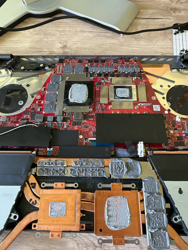

Дякую, зробив згідно рекомендацій. Альбом з нанесеною пастою тут https://imgur.com/a/EMhT5pYEUGENEY: ↑ 02.08.2023 11:46пасту звездой наносите не размазывая - кристалл вроде квадратный, прокладки параллельными полосками

WalkMan: ↑ 04.08.2023 12:12 EUGENEYДякую, зробив згідно рекомендацій. Альбом з нанесеною пастою тут https://imgur.com/a/EMhT5pYEUGENEY: ↑ 02.08.2023 11:46пасту звездой наносите не размазывая - кристалл вроде квадратный, прокладки параллельными полосками
