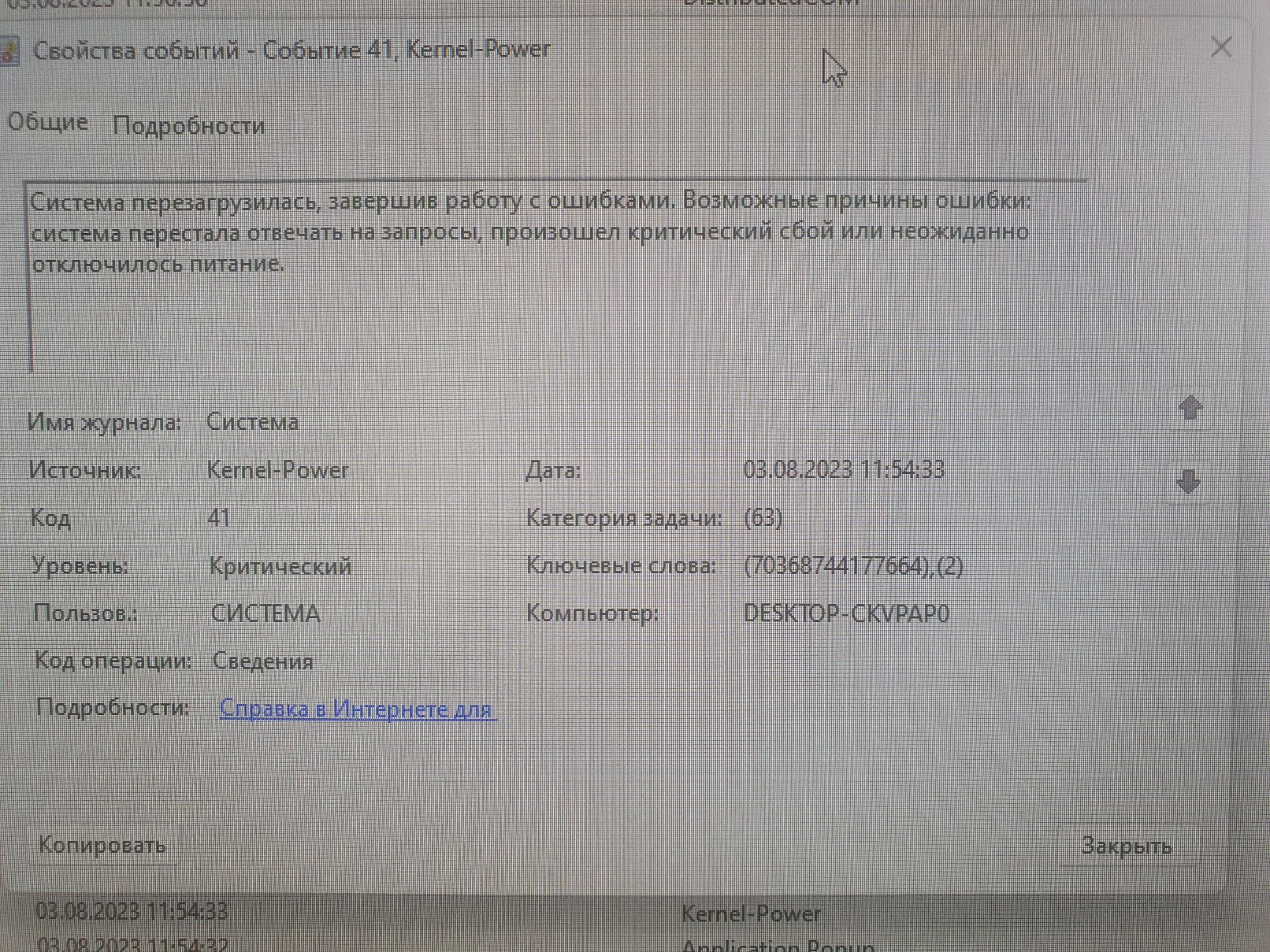

Вот в журнале нашел такую крттическую ошибку

Надо смотреть спеки материнки-как реализовано хранилище - через чипсет или сторонний контроллер , и выяснить, в какой порт подключен диск ( как вариант)
Ошибка 41 это обычно питание ( принудительная перезагрузка)
Попробуйте погонять ssd на наличие ошибок

Может ошибка 41 быть уже следствием того, что я жму кнопку ресет, а не причиной зависания?
