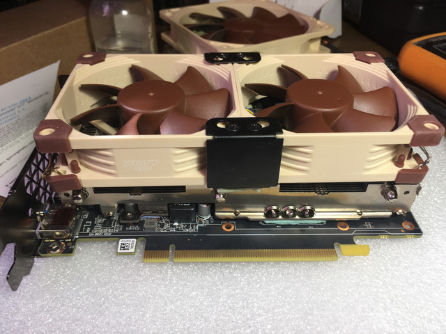

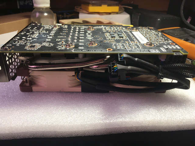

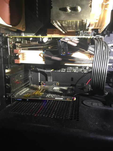

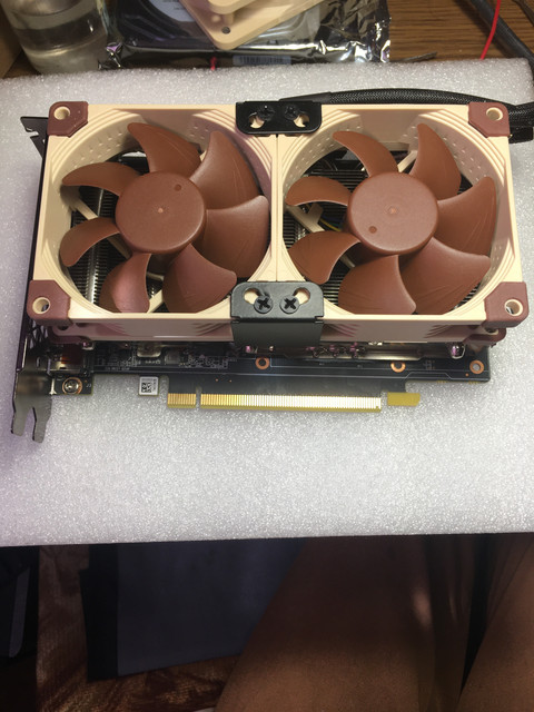

+ я своей карте спустя время сделал "хендмейд" охлад в стиле Noctua Edition (2х80мм), потому что родные вертушки с андервольтом хоть и держали ДО 65град при 1600 или 1800об - точно не помню, но надоели своим "дребезгом" (резонанс). Сделал Ноктуа мод, стало еще тише при меньших оборотах.
