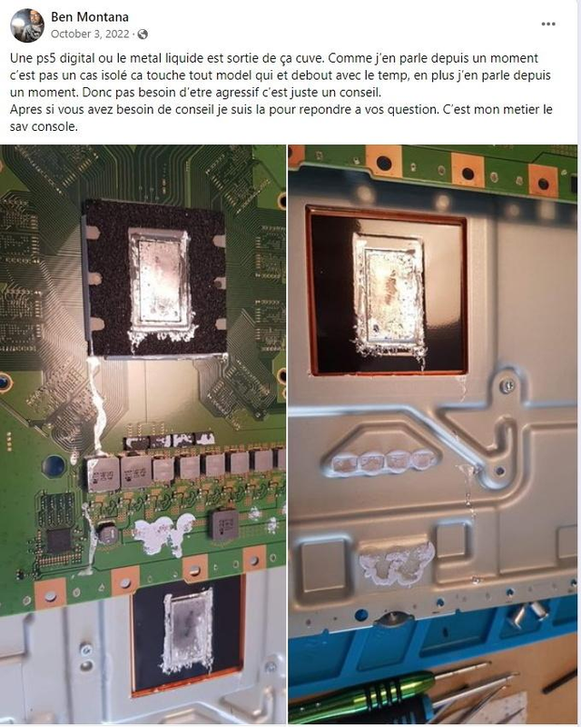

Видел тут на форуме продают мего супер крутую пасту, круче всех паст и чуть ли не аналог жидкого металла Dow Corning TC-5888 норм паста, кто юзал на видеокартах\горячих ноутах? То посмотрел у одного ремонтника тесты крайние, и прям хорошие результаты у shin-etsu 7921 пасты. У нас конечно нашел только на проме за 200 грн 3.5г...
TC-5888 современная промышленная паста, анонсирована компанией Dow Chemical в 2017 году, отвечает всем современным требованиям, реальная теплопроводность 5.2 ватта (из термопаста имеет одну самых больших теплопроводностей), низкое тепловое сопротивление, работает очень хорошо, вязкая, не очень получается ее размазать, просто звездой наносить, уменьшает вязкость при сжатии в 12 раз - где нужен тонкий слой, растечётся тонким (20 микрон), где нет хорошего сжатия останется толстым слоем, никуда не вытекает (реологические свойства препятствуют вытеканию, отсутствует эффект pump-out) - специально разрабатывалась для ситуаций где нужен слой более толстого термического состава, отлично показала себя на 3090, 4090, 6800, - везде где большие неровные кристаллы,тесты от клиентов в моей теме есть на 3090 и 4090 и многоядерных серверных процах, ноутах
еще очень мощный и наиболее устойчивый к вытеканию промышленный вариант у меня в продаже Honeywell PTM7950- экстремально-высокая теплопроводность 8.5 ватт, хай энд паста с фазовым переходом в виде прокладки толщиной 0.25 мм, тонким слоем размазывается 20 микрон, при 45 градусах становится мягче- обеспечивается лучший контакт между радиатором и кристаллом, липкий, толщина слоя 0.25мм решает проблему неровных охлаждений и неровных кристаллов- заполняет образующиеся пустоты и даёт максимальный контакт охлаждения и кристалла
7950 работает лучше жидкого металла в ноутбуках - тесты есть в теме от клиентов на ноутбуках Асус которые с завода идут на ЖМ, а так же на ноутбуках с топовыми процессорами по типу Intel Core i7-12700H
5888 и 7950 работают лучше жидкого металла:
- нет проблем с миграцией термоинерфейса (ничего никуда не вытекает, не нужны защитные бортики), отсутствие pum out
- создают и удерживают слой нужной толщины, очень хорошо работают на 5000 и 6000 серии АМД где неровный кристаллы
- химически не разрушают охлаждение и кристалл
- идеально подходят для эксплуатации в узлах и устройствах подвергающимися вибрации- авиация, автомобили, ноутбуки
- длительный срок службы в промышленных условиях
