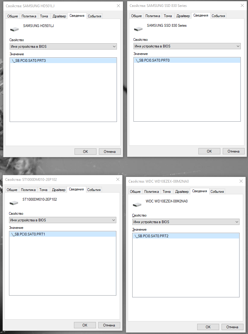

Есть еще вкладочка сведения. Там все должно быть

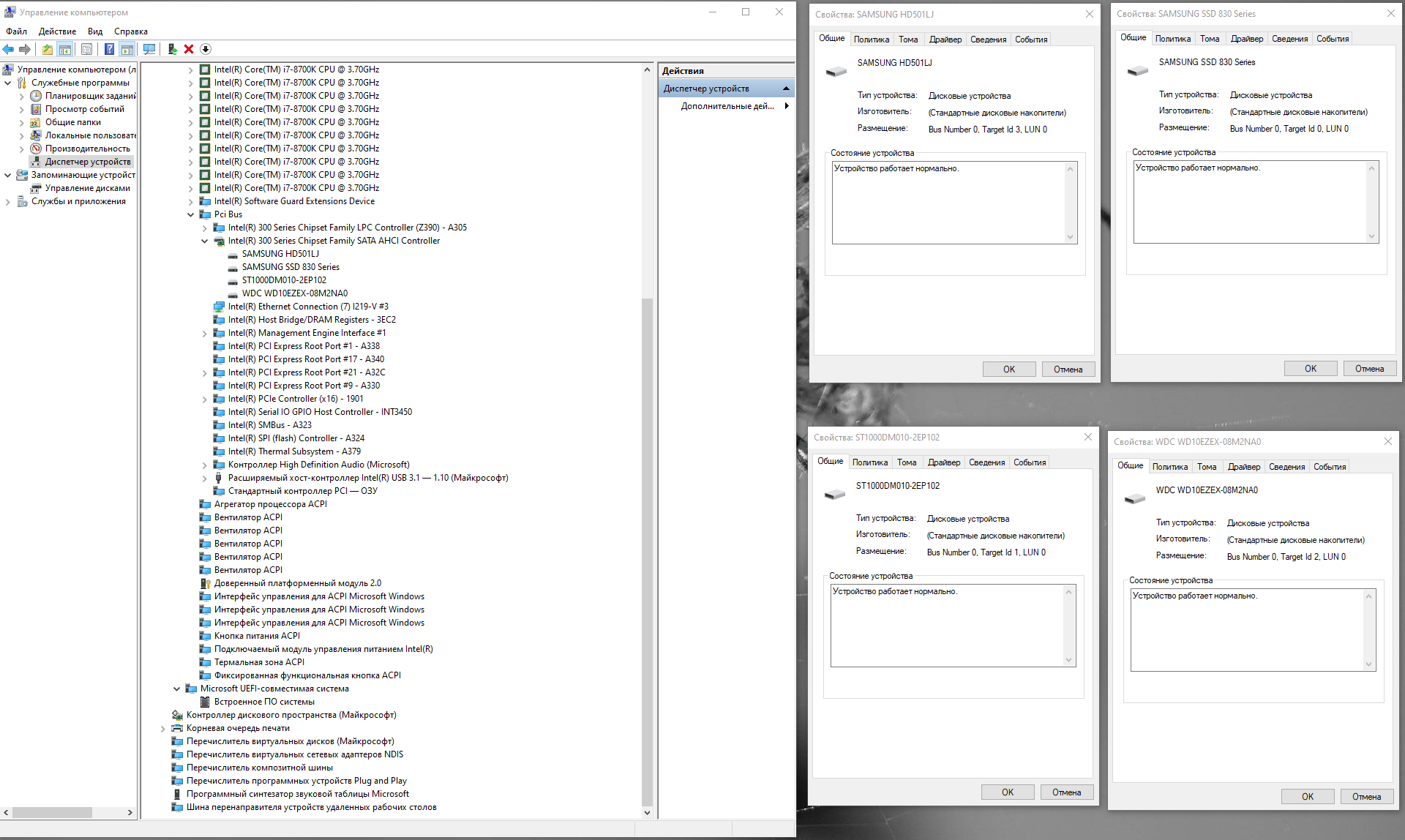

Не все так просто как кажетсяbogob: ↑ 19.07.2023 11:24 В диспетчере устройств смотрим свойства нужного диска. Там есть пункт "Размещение" с циферкой. Он, по идее, и являтся номером порта. Если к вечеру дадут свет - погляжу у себя и точно скажу.
https://support.microsoft.com/ru-ru/top ... 9be0a6d546

А там разве не 10-ка?
Alex+
Він раніше казав, вимикати не можна, бо вони в постійній роботі. Тобто треба вгадати з першого разу.bogob: ↑ 19.07.2023 11:33По-очереди отключать через диспетчер задач.
Розміщення дійсно є, але... в мене для системного пише що підключено в "0", а на платі нема такого, тільки 1
Відповідно другий диск на платі підключено до сата №2, а розміщення пише - "1".
Тому як вище казав taxi911 - не все так просто, і в 10 теж

Є спосіб, як це зробити.
Якщо ще не повідключали всі диски, то все це робиться не складно. Ідея така.
1. Знайдіть мануал до мат. плати, де показані ваші Sata порти або на самій платі мають бути написи. Кожен порт має свій номер, наприклад в мене SATA6G_4, SATA6G_3 і т.д.
2. Відкрийте провідник і натисніть правою кнопкою на будь-який диск, потім Properties. (останні пункт в меню)
3. Оберіть вкладку Hardware. (це третій пункт зліва нижнього рядку) Там буде список дисків.
4. Вибирайте диски і в рядку Location буде параметр Bus Number. Це диск, який підключений до цього порту Sata.
- але, нумерація портів починається не з 1, як у мануалі, а з 0, тобто Bus Number 3 - відповідатиме фізичному порту 4, який вказано в мануалі.
або все теж саме, починаючи з 2-го пункту, тільки через Device Manager. Відкрийте список дисків і натискаючи на диск правою кнопкою, Властивості. Там в першому вікні побачите до якого фізичного порту підключено цей диск.
Ось в гуглі знайшов з картинками ще: https://superuser.com/questions/1598831 ... windows-10

Еще в аиде проверить раздел ASPI в накопителях. Там по идее тоже номер порта присутствует. Еще, насколько я помню в настройках плана производительности в енергосбережении поставитьтаймер остановки диска в пару минут. Дальше слушать. И обратите внимание на GUID. Может из этого что-то можно вычислить?
Отправлено спустя 23 минуты 1 секунду:
И на закуску: https://eurocoincomponents.com/2022/01/ ... e-chassis/
Теоретически тему можно закрывать
Отправлено спустя 1 час 17 минут 48 секунд:
И, так сказать, пруфы по сумме всего сказанного:
первый
второй
первый
второй
