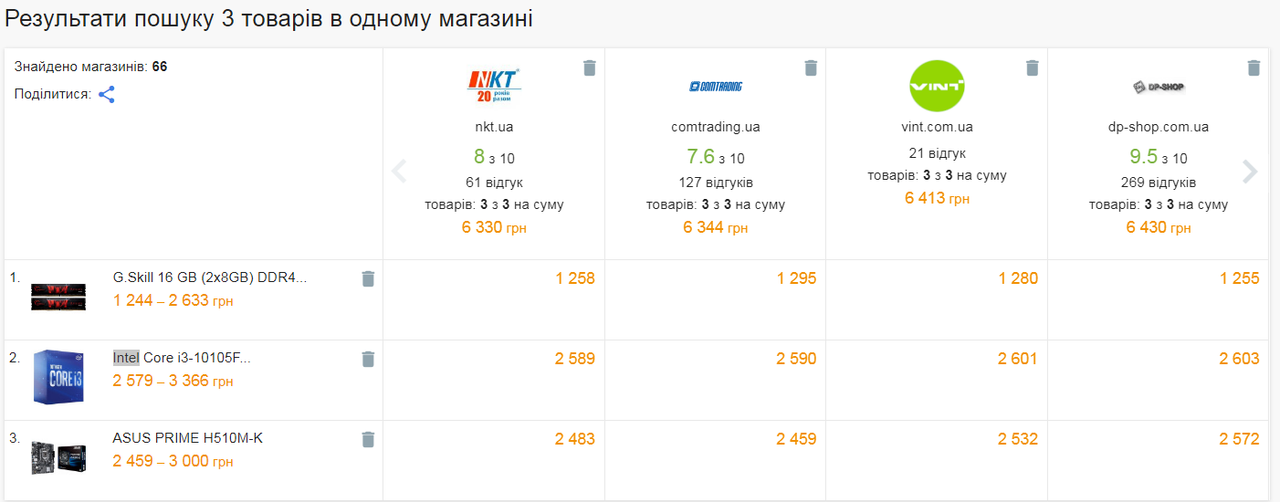

Розгляньте варіант більш радикальних змін платформи...
Варіант Intel (СО ЦП зі старої системи сумісна)
Процесор Intel Core i3-10105F (BX8070110105F)
Материнська плата ASUS PRIME H510M-K
Пам'ять для настільних комп'ютерів G.Skill 16 GB (2x8GB) DDR4 3200 MHz Aegis (F4-3200C16D-16GIS) - буде працювати на 2666 МГц
= 6 330 грн (nkt.ua)

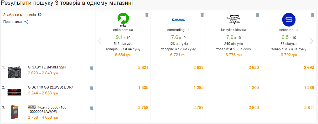

Варіант AMD (СО ЦП зі старої системи потрібно перевіряти на сумісність при наявності комплекту кріплень для AMD, в іншому випадку купівля нової СО)
Процесор AMD Ryzen 5 3600 (100-100000031AWOF)
Материнська плата GIGABYTE B450M S2H
= 6 721 грн (comtrading.ua)
