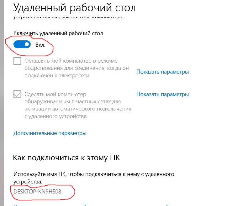

Всем привет. Имеется
Ноутбук винд 7
ПК винд 10
Оба подключены через вай фай к к одной сети
На десятке я включаю в настройках удаленный рабочий стол и запоминаю имя ПК
после чего на семерке создаю удаленное подключение. ввожу имя компьютера, потом пишу юзер нейм (я ввожу имя пользователя указанного на десятке) после чего нужно ввести пароль. На десятке у меня нет пароля, какой пароль вводить?
