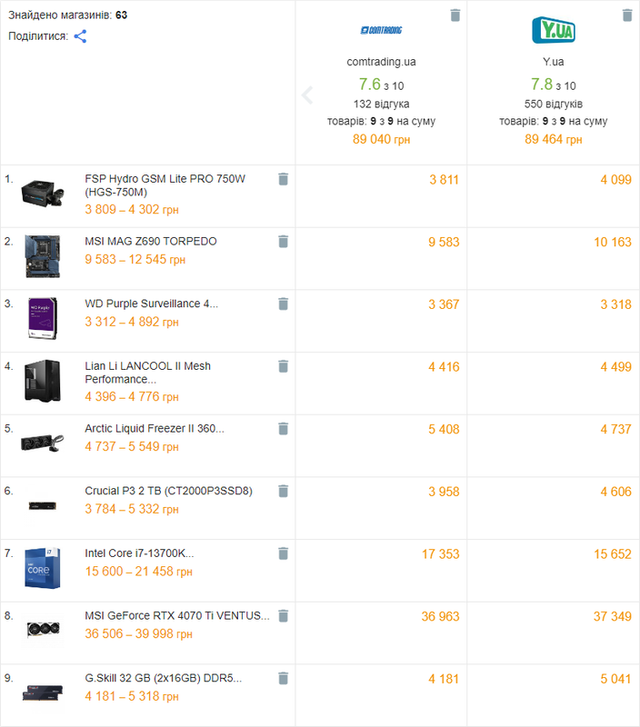

У меня получилось как-то так:
https://hotline.ua/buymatrix/cee7c146e5856e1faa9a/
- спойлер
Останавливаемся на 13700K, поскольку упор в работу, а не в игры, он пошустрее будет как в CAD, так и во всяких кодерах/рендерах, чем 7800X3D, который даже дороже. Версия без iGPU (KF) может оказаться дешевле, а может и нет, смотря какой магазин. В подборке стоит обычная K.
Лирическое отступление: все современные ЦП разгоняют себя сами, всегда, так задумано, хочется Вам этого или нет.
Поскольку рабочие задачи могут нагружать ЦП сильно и надолго, то никаким воздухом Вам уже не обойтись. Минимум AIO 360, притом не самая дешёвая. Arctic проверенный вариант с кучей отзывов. Потому на него оверпрайс, но что-то интереснее - ещё дороже. 420 парадоксально дешевле, но требует совершенно других корпусов для себя. В общем, задумка - с водой, по модели можете ещё что-то прикинуть, но скорее будет дороже, чем дешевле.
Дальше переходим на корпус, учитывая мощный ЦП + продуктивную ВК - нужен солидный продув. Благо, заехали Lian Li и не за все деньги мира можно выбирать. Задумка с выбранным корпусом следующая - штатные вентиляторы с передней панели переносятся на верхнюю (выдув), а спереди становится AIO 360. В итоге у вас будет сразу всё благоустроено. Дизайн и прочее - штуки специфические, но такой ящик - деньги точно не на ветер, тем более при наличии двух HDD (нормальная корзина обязательно/крайне приветствуется). За привод спереди - забудьте. При необходимости приобретёте себе на USB-шнурке.
Накопители. 2 TB (и тем более 1 TB) HDD имеют неразумное соотношение $/байт, потому ниже 4 смотреть глупо. Поставил Purple серию с типа приоритетом на запись, можете пересмотреть в пользу Blue, если читать нужно чаще (приоритетнее). Внутри оно всё равно одинаковое, прошивки только разные. Цена +- идентична.
SSD для системы есть, нужно для файлов. Значит TLC можно опустить и взять QLC (с меньшим циклом перезаписей). Это дешевле и не критично, если не записывать по ТБ каждый день. Стоит с нормальной скоростью и не особо горячий. Можно быстрее - дороже и горячее. Можно и дешевле (медленнее), но не нужно.
Мать и память. По принципу минимальной достаточности. Z690 уже
устарели, потому идёт чуть дешевле (далеко не все модели). По мамам чуть предметнее недавно писал
viewtopic.php?p=3591601#p3591601 почитайте там, чтобы не повторяться. Память - всё просто. То, что сегодня интересно по цене и скорости. 32 ГБ, меньше нельзя.
БП - полумодульное "золото", с целью чуть удешевить. Для мамы (и не только) идёт прямо из него, а остальное можно подключать по мере необходимости. Нормальный вариант с приличной гарантией (не в каждом магазине). Дороже - всегда пожалуйста, но этого хватит.
Завершаем 4070 Ti - на что-то большее денег не хватает всё равно. Неплохая ВК для такого сегмента на данный момент. Да, остальные интереснее, но и дороже, тут соотношение $/продуктивность ещё не самая плохая. MSI скорее как дополнение к маме, без света и прочего "ненужного". В комплекте есть и подпорка, и кабель питания (переходник). Не самая длинная, и не самая короткая. Гарантии 3 года. В тот же прайс можно глянуть и что-то другое, если эта не вызывает уверенности. Отзывов пока не сильно много, потому сложно сказать что лучше, а что вообще нельзя покупать. Может в профильной ветке помогут предметнее.
P.S. Думаю, что Вы достаточно внимательны и дочитаете до конца. Как видно из подборки - на всякое железо в разных магазинах разные цены (притом сильно), потому при заказе не с одного, а нескольких немного денег ещё остаётся, которые было бы неплохо пустить на прижимную рамку для ЦП и топовую термопасту. Про это было там же, где и про мамы (ссылка чуть выше).
