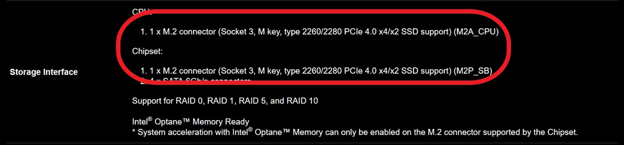

Хочу добавить SSD pcie 4.0 так как не хватает места.
Проц 12400f, видеокарта на 16 линий pcie, и стоит уже один ssd pcie, в документации на проц написано что поддерживает Up to 1x16+4, 2x8+4
То есть если я поставлю еще один SSD он работать не будет или обрезать линии видеокарты?

Дивіться документацію на плату, а не на процgarden: ↑ 11.06.2023 14:09 в документации на проц написано что поддерживает Up to 1x16+4, 2x8+4

А что конкретно читать? У меня два слота под 2280Alex+: ↑ 11.06.2023 14:12 DuckRider

z_mashine
раздел, где расписаны характеристики системы хранения данных. но у вас второй слот наверняка чипсетный и переживать по этому поводу не стоит.garden: ↑ 11.06.2023 14:19 А что конкретно читать? У меня два слота под 2280
garden
- Звідки: Харкiв/Київ
Мамка B660M DS3H AX DDR4z_mashine: ↑ 11.06.2023 14:31раздел, где расписаны характеристики системы хранения данных. но у вас второй слот наверняка чипсетный и переживать по этому поводу не стоит.garden: ↑ 11.06.2023 14:19 А что конкретно читать? У меня два слота под 2280
Если есть возможность посмотреть, подскажите пожалуйста
Alex+
garden: ↑ 11.06.2023 14:32B660M DS3H AX DDR4
- спойлер
garden
Благодарю
