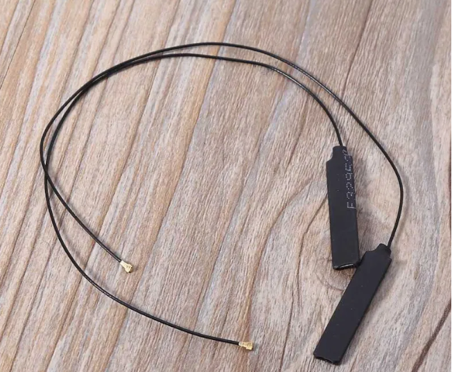

В общем перечитал несколько десятков страниц на офф форуме. С модулем определился, нужен Intel AX200.NGWG. NV(именно Non vPro)
С пигтейлами засада, т.к. модуль в правом верхнем углу мамки, нужно примерно 55-60см.
Теоретически, хочу попробовать достать с какого то ноута антенны и кинуть по корпусу, как оно в принципе изначально HP и делает.
yan1x
- Звідки: Днепр
Итак, купил у WalkMan wifi адаптер Intel AX200.NGWG и две антенны, вот такие:
Все завелось и работает прекрасно
