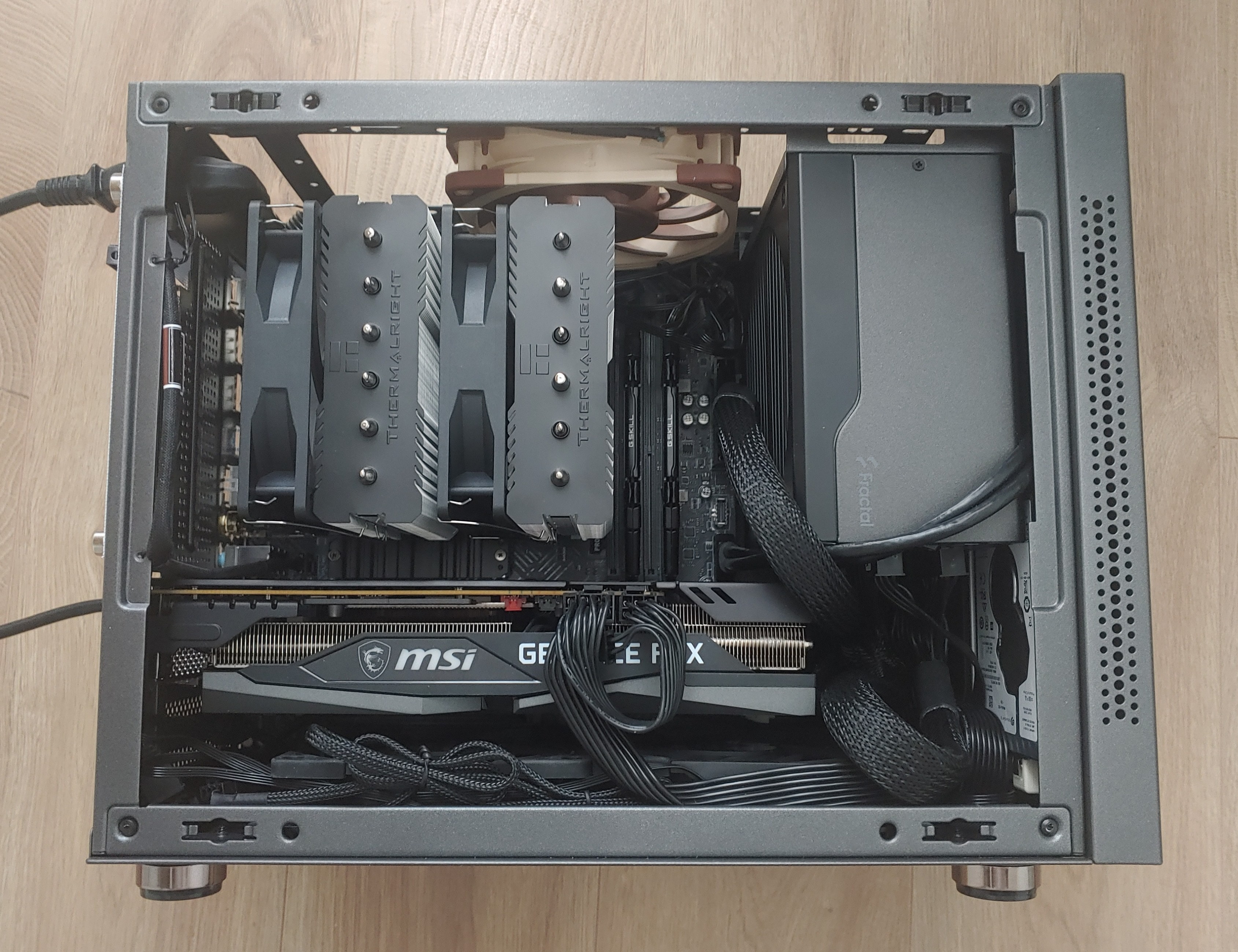

Cirax: 26.04.2023 19:35 Кто посоветует корпус минимальных размеров, под ATX плату?
Требования: максимально тихий, внутри будет пару вентилей;
место для помпы с 150мм топом/
Пока смотрю на Fractal Design Define 7 Compact.
Может есть что ещё поменьше, такого типа.
Дырки, ргб и лгбт не нужно.
Обычный гробик нужен, чем толще - тем лучше.
і з того, що в наших краях можна знайти
jonsbo d40, d41
gamemax spark pro
ще здається якийс чіфтек їх клон є
Отправлено спустя 2 минуты 20 секунд:
MobileLord: 26.04.2023 19:08 Есть владельцы nr200p, интересно как там ставить сво? Вижу ставят на боковую стенку и видеокартой снизу или снизу с видеокартой сбоку, но тогда прозрачная стенка бесполезна. Единственный вариант при котором от стенки из стекла есть смысл, это вообще отказаться от сво и ставить башню, но и она может сильно нагреваться от плотного прилегания видеокарты.
Опять же, по поводу сво я не могу найти единого мнения куда ее ставить, даже если место позволяет в корпусах, сверху - нагрев от видеокарты и высокие температуры цпу как следствие, снизу или сбоку - будет нагревать саму видеокарту.
з башнею цілком норм, якщо правильно організувати подачу повітря
з водою думаю так само буде +-ок, якщо поставити раідатори зверху і тягнути повітря ззаду

oversteve
добре у вас вийшло, гаряче? шо за залізо?
oversteve
Звідки: Ukraine
j3s0n
13600k і 3060, в закритому/відкритому корпусі десь 3-4 градуси різниця під навантаженням на проці, на відясі взагалі майже не було, 1-2 градуси якщо я не помиляюсь
