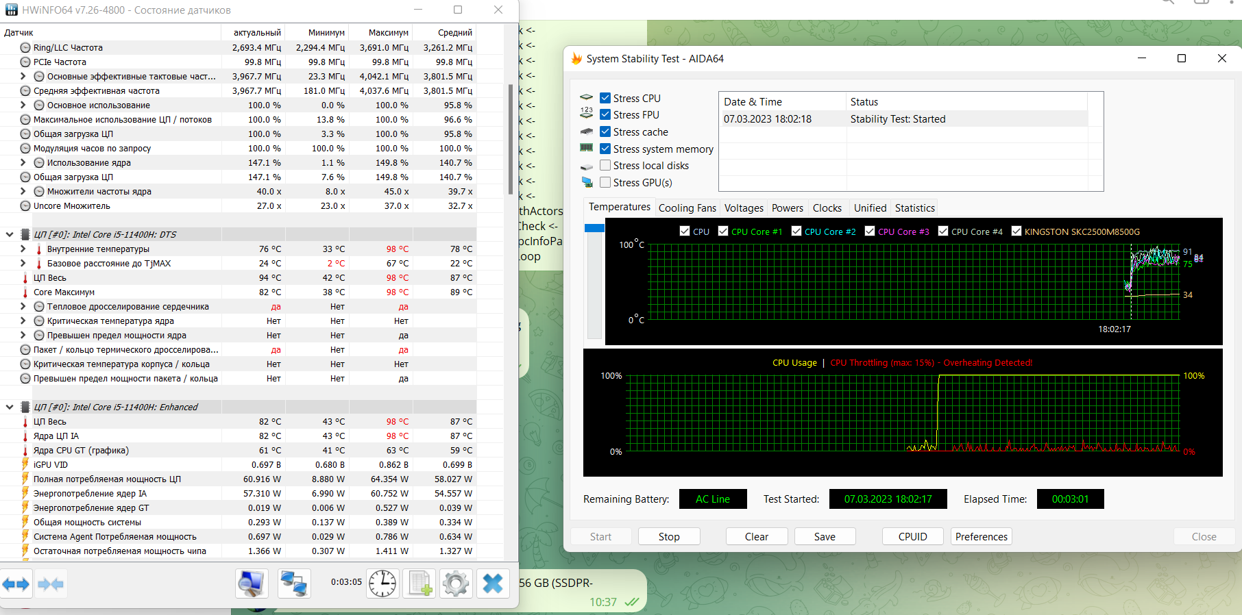

Провел обслуживание ноута с использованием РТМ7950 40х40 и LAIRD Tputty 607. Евгению отдельное спасибо за отправку в день заказа.
Производительность процессора выросла где-то на 30%. До обслуживания выжимал 40Вт, после обслуживания 60Вт. При этом еще и температура на 10с ниже стала. Я очень доволен...
Вкладення
до обслуживания
до обслуживания
после обслуживания
после обслуживания
