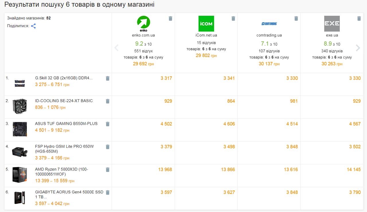

Ramiras: ↑ 10.02.2023 11:551. Бюджет системы.
+- 30 000к грн без видеокарты (видеокарта позже будет 3060 или 3070)
Давайте упростим до $750.
Корпус эквивалентен большому числу вёдер в диапазоне до $100, на первый попавшийся его точно менять нет смысла. То есть можно даже оставить.
БП под 3060 скорее хватит (смотря что за ЦП будет), под 3070 и мощный ЦП лучше менять, для 1060 - за глаза.
Допустим, отнимем $100 на новый БП, без углублений в детали.
Итого на платформу имеем $650 плюс накопители(и).
Имея такой бюджет, Вы решили собирать на 5700X!?
Да тут легко хватает на 5800X3D! Разгонять там нечего, наоборот - буст будет от "оптимизаций", если сильно углубиться. Идеальный ЦП для игр (2022 года).
Хотя есть смысл рассмотреть и Intel 13000.
Вариантов реально много (там ещё и DDR 4 или 5), комбинации шт / объёмов SSD и т. д. Но для начала нужно отбросить непонятный выбор в виде 5700X.

Я рассматривал вариант с 5800х3d,я насчитал на 20 к дороже комплектующие к нему,чем к 5700х.Ведя для топового проца нужна и мать дорогущая и охлад очень хороший и корпус хороший и ддр5 уже тогда нужно.Я не прав может быть
Ссд есть 250гиг,но бюджет не входит новый ссд,я позже его докуплю на 1тб в материнку или отдельно

Да я рассматривал вариант 5800х3д.Но на него же нужна очень хорошая мать?а она дороже раза 2,чем я поставил бы на 5700х,ещё пишут что он грееться сильно и на него нужен топовый охлад,а он не в копеечку обойдется,ддр5 щас стоит денег тоже,да уже и корпус тогда нужен на хороший продув системы с хорошими вентиками.Или я не правильно понимаю?

Як варіант...
Процесор AMD Ryzen 7 5800X3D (100-100000651WOF)
Повітряне охолодження ID-COOLING SE-224-XT BASIC
Материнська плата ASUS TUF GAMING B550M-PLUS
Пам'ять для настільних комп'ютерів G.Skill 32 GB (2x16GB) DDR4 3200 MHz Flare X Black (F4-3200C16D-32GFX)
SSD накопичувач GIGABYTE AORUS Gen4 5000E SSD 1 TB (AG450E1TB-G)
Блок живлення FSP Hydro GSM Lite PRO 650W (HGS-650M)
Корпус зі старої системи
= 29 802 грн (iCom.net.ua)
Зображення
