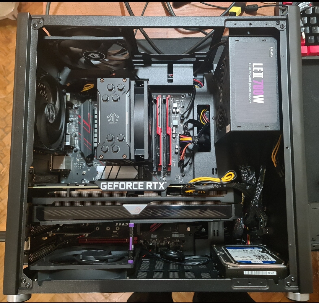

Збірка профільного ПК у Gamemax spark pro:
- спойлер
Melofon
- Звідки: Николаев
Artem_M
На вдув мало вентилей по сравнению с выдувом, один против трёх получается разряженный воздух внутри, нужно ещё один на вдув, место имеется и видяхе сразу будет легче хоть там и хороший охлад и она не очень горячая, меньше обороты будет подымать в нагрузке.
Stray
виглядає найсArtem_M: ↑ 01.02.2023 23:38 Збірка профільного ПК у Gamemax spark pro
- я б тільки крутілятор зверху (який зараз на видув) поставив би на морду або низ (на вдув) щоб у вас був позитивний тиск у корпусі й пил не затягувало, а тепло конвекцією і так буде підніматися

Melofon: ↑ 02.02.2023 01:26 [На вдув мало вентилей по сравнению с выдувом, один против трёх получается разряженный воздух внутри, нужно ещё один на вдув, место имеется и видяхе сразу будет легче хоть там и хороший охлад и она не очень горячая, меньше обороты будет подымать в нагрузке.
Дякую за поради!Stray: ↑ 02.02.2023 01:42 - я б тільки крутілятор зверху (який зараз на видув) поставив би на морду або низ (на вдув) щоб у вас був позитивний тиск у корпусі й пил не затягувало, а тепло конвекцією і так буде підніматися
Спробую для експеримента.
Хоча перегріву не відчувається.
У стрессі аіда проц 73, gpu 57, ddr до 40.
Перед тим налаштовував в біосі відсотки швидкості всіх кулерів окремо, щоб збалансувати тиск, температури та рівень шуму.
Місця для кулерів є лише позаду, зверху і знизу.
Зверху можна 2 по 120/140 встановити, знизу влазить лише один 120/140, другому заважають дроти (синій що йде на морду).
feniks_tm
- Звідки: Луцьк
Докинути один наверх на видув, задній і башня на вдув. Компоновка та ж, що і у NR200, повинно дати профіт, жаль тільки що ще один на низ не влізе.Artem_M: ↑ 02.02.2023 08:14Melofon: ↑ 02.02.2023 01:26 [На вдув мало вентилей по сравнению с выдувом, один против трёх получается разряженный воздух внутри, нужно ещё один на вдув, место имеется и видяхе сразу будет легче хоть там и хороший охлад и она не очень горячая, меньше обороты будет подымать в нагрузке.Дякую за поради!Stray: ↑ 02.02.2023 01:42 - я б тільки крутілятор зверху (який зараз на видув) поставив би на морду або низ (на вдув) щоб у вас був позитивний тиск у корпусі й пил не затягувало, а тепло конвекцією і так буде підніматися
