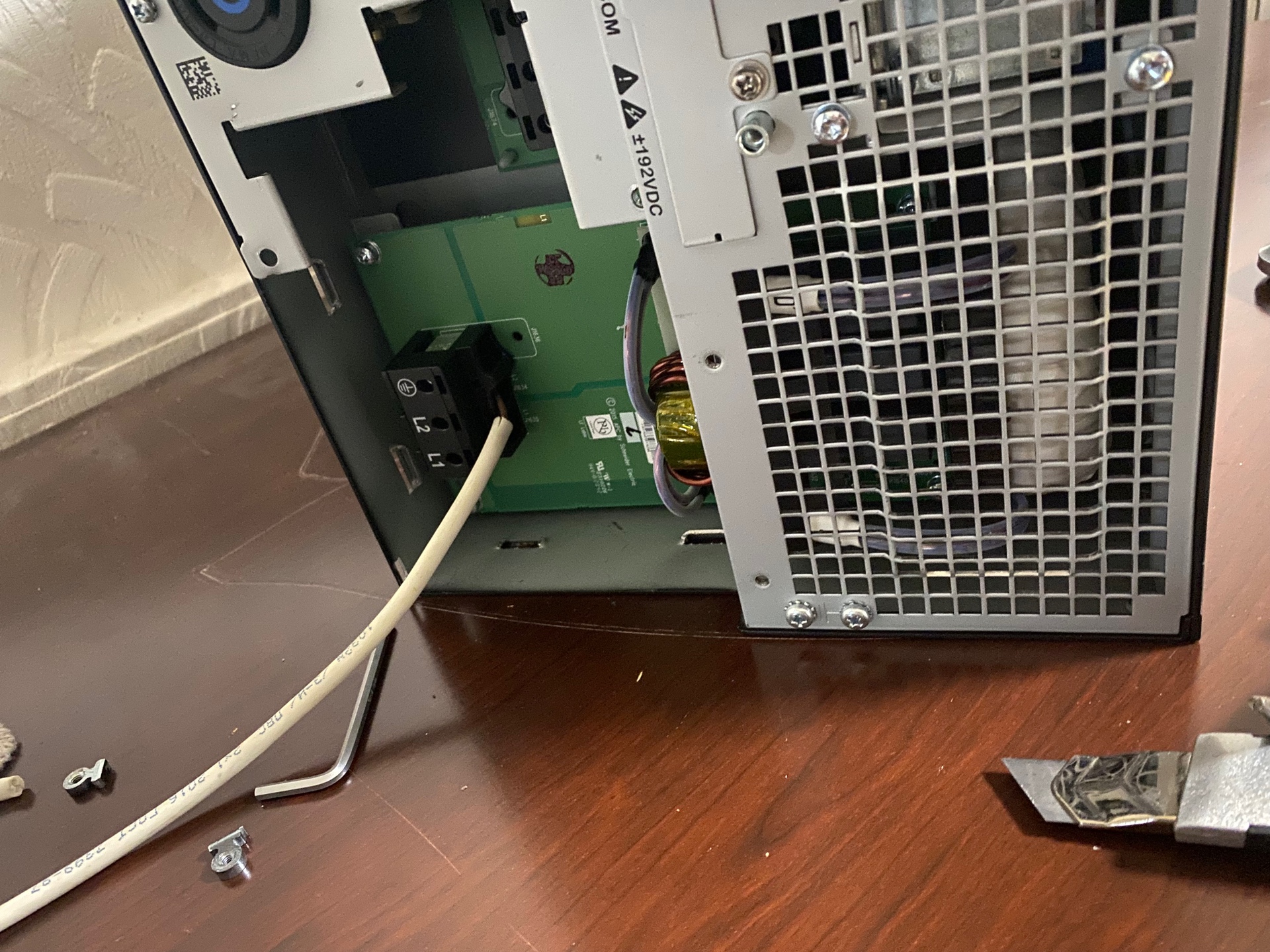

Достался по хорошей цене этот бесперебойник. Как обычно, купил и только потом осознал проблему с запиткой. Итак. По паспорту пишет на вход одна фаза с переменным током 208 или 240 вольт. Подключение происходит через клеммник. На самом клеммнике есть три гнезда L1, L2 и земля. Вопрос, можно ли подключить туда наши 220 вольт и как это сделать?

Вы ошибаетесь, в выделенном. В США нет фаз с напряжением 208-240В. Об этом косвенно говорят надписи L1, и L2 - это входы двух фаз, по 120ВPiopi_2: ↑ 25.12.2022 11:34 Достался по хорошей цене этот бесперебойник. Как обычно, купил и только потом осознал проблему с запиткой. Итак. По паспорту пишет на вход одна фаза с переменным током 208 или 240 вольт. Подключение происходит через клеммник. На самом клеммнике есть три гнезда L1, L2 и земля. Вопрос, можно ли подключить туда наши 220 вольт и как это сделать?
В нашей сети вам необходимо туда подать фазу и ноль.
Whaaat
Упс однофазный. Там абсолютно нехитро объединяются между собой контакты L1 и L2. В руководстве есть картинка, где показана съемная винтовая перемычка фаз. Можно было бы контакты L1 и L2 соединить параллельно проводом и подключить на одну фазу в бытовой розетке. Другое дело, что так делать опасно, потому что 8 кВт превышает все допустимые значения тока для одной фазы. Это не говоря уже про то, что подключение рекомендуется делать "сварочным" кабелем сечением 16 мм2. По хорошему нужна промышленная вилка 2P+E на две фазы, но проблема будет найти такую розетку дома)))Piopi_2: ↑ 25.12.2022 11:34 На самом клеммнике есть три гнезда L1, L2 и земля. Вопрос, можно ли подключить туда наши 220 вольт и как это сделать?

Ещё один писатель. Упс американец, и у него реальные 2 фазы по 120В.Whaaat: ↑ 25.12.2022 13:19Упс однофазный. Там абсолютно нехитро объединяются между собой контакты L1 и L2. В руководстве есть картинка, где показана съемная винтовая перемычка фаз. Можно было бы контакты L1 и L2 соединить параллельно проводом и подключить на одну фазу в бытовой розетке. Другое дело, что так делать опасно, потому что 8 кВт превышает все допустимые значения тока для одной фазы. Это не говоря уже про то, что подключение рекомендуется делать "сварочным" кабелем сечением 16 мм2. По хорошему нужна промышленная вилка 2P+E на две фазы, но проблема будет найти такую розетку дома)))Piopi_2: ↑ 25.12.2022 11:34 На самом клеммнике есть три гнезда L1, L2 и земля. Вопрос, можно ли подключить туда наши 220 вольт и как это сделать?
Соедини параллельно L1 и L2 получи выбитый автомат, или фейерверк в розетке.
Где ты видел в США фазу на 240В?

То есть, я правильно понимаю, что подключить можно? Прост беру два провода из удлинителя и соединяю к L1 и второй провод к L2?Cirax: ↑ 25.12.2022 12:34 Вы ошибаетесь, в выделенном. В США нет фаз с напряжением 208-240В. Об этом косвенно говорят надписи L1, и L2 - это входы двух фаз, по 120В

Да, в США мощное оборудование подключают к двум фазам, а стиралки вообще к трём.Piopi_2: ↑ 25.12.2022 13:54То есть, я правильно понимаю, что подключить можно? Прост беру два провода из удлинителя и соединяю к L1 и второй провод к L2?Cirax: ↑ 25.12.2022 12:34 Вы ошибаетесь, в выделенном. В США нет фаз с напряжением 208-240В. Об этом косвенно говорят надписи L1, и L2 - это входы двух фаз, по 120В
Рекомендую учитывать что ток может быть до 40А.

У меня только освещение, холодидильник, может компьютер/телек из потребителей. Потребление там будет небольшое где-то ватт 400-500. Цель была помимо самой стабилизации напряжения еще время автономной работы. А здесь как раз около 10-11 тысяч ватт-часов.
зы. подключаю
Надеюсь нифига не сгорит

Напряжение он выдает либо 208 либо 240. Частоту можно выставлять от 40 до 70 герц. Там не просто плата управления, там компьютер внутри целый.Whaaat: ↑ 25.12.2022 14:33А плата управления в нём есть? интересно, какое он напряжение выдает при работе от батарей и главное частоту.
Whaaat
Тревожно. А вы точно вход и выход хорошо различаете? А то холодильник может такой подход и не оценить (если не инверторный)Piopi_2: ↑ 25.12.2022 14:36Напряжение он выдает либо 208 либо 240. Частоту можно выставлять от 40 до 70 герц. Там не просто плата управления, там компьютер внутри целый.Whaaat: ↑ 25.12.2022 14:33А плата управления в нём есть? интересно, какое он напряжение выдает при работе от батарей и главное частоту.

Чистый американец, поэтому и такие напряжения.
У них может быть в сети как 208, так и 240В - зависит от трансформатора.
Вот тот третий контактик - это для трансов которые сделаны звездой, выдают 2 фазы по 120В, а вместе 208В.
Кстати 240В будет тоже в пределах нормы.

Символ на третьем контактике означает защитное заземление, а не нейтраль трансформатора (N)Cirax: ↑ 25.12.2022 18:13 Вот тот третий контактик - это для трансов которые сделаны звездой,

О, вы очень далеки от американских сетей. Рекомендую немного почитать на эту тему.Whaaat: ↑ 25.12.2022 19:41Символ на третьем контактике означает защитное заземление, а не нейтраль трансформатора (N)Cirax: ↑ 25.12.2022 18:13 Вот тот третий контактик - это для трансов которые сделаны звездой,
Это рабочий ноль в трёхфазной сети, где обмотки трансформатора соединены звездой.
Вот центр звезды заземляется, и работает как заземление и ноль одновременно.
Между нолём и фазой будет 120В, между 2мя фазами будет 208В.
Whaaat
Почитал, трехфазная сеть такая же как наша, только напряжение другое: N так же, как и у нас, далеко не всегда соединяется с землей. И в данном случае производитель упса обозначил этот контакт ясно.Cirax: ↑ 25.12.2022 20:20 Между нолём и фазой будет 120В, между 2мя фазами будет 208В.
Для двухфазной сети я даже не вижу штатной розетки с N, есть только 2+E, нейтраль выведена с трансформатора и присутствует только в трехфазной версии 3+N+E

Видел в ютубе, что у каждого дома в США есть свой трансформатор на 11 кВ или около, вторичная обмотка которого имеет отвод от середины, который и заземляется, вот и получается, что между крайними отводами вторички 240 В, а относительно среднего отвода это две противоположные фазы по 120В, которые, полагаю, и обозначаются как L1 и L2.
Это однофазная сеть, разные ветки 120 В разводятся по разным комнатам дома, а 240 В разводятся на мощные потребители. Как бы несложно представить трёхфазку 120В, где между фазами как раз и будет 208В. В итоге, дома у них однофазные и 120 В, и 240 В. И в принципе, довольно продумано и красиво. Маломощное ради безопасности подключать к 120, а мощное уже к 240 В.

У них изначально было 100В, и постепенно подняли до 120В. Оно ж кабеля нужно толстые вложить.vmsolver: ↑ 25.12.2022 22:07 Видел в ютубе, что у каждого дома в США есть свой трансформатор на 11 кВ или около, вторичная обмотка которого имеет отвод от середины, который и заземляется, вот и получается, что между крайними отводами вторички 240 В, а относительно среднего отвода это две противоположные фазы по 120В, которые, полагаю, и обозначаются как L1 и L2.
Плюс гемор с розетками и вилками, их ведь нужно делать разные.
Да и просто перекатить обогреватель в другую комнату, не так и просто. Нужна силовая розетка.
Всё это довольно геморно на самом то деле, и разводка усложняется, но консерватизм не победить.
