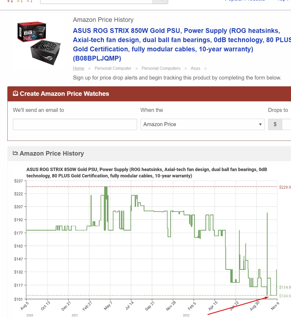

Caesar
Зображення
Европа по ценам это как пивас на пляже - если надеть шорты и пройтись к дороге (сша) будет в 2 раза дешевле.
Европа в плане цен может быть интересна только в случае контрабанды цыганами ворованной/cкупаемой бу техники в Европе и перекупаемой береговчанами для всех желающих уже по месту.
Bender911
