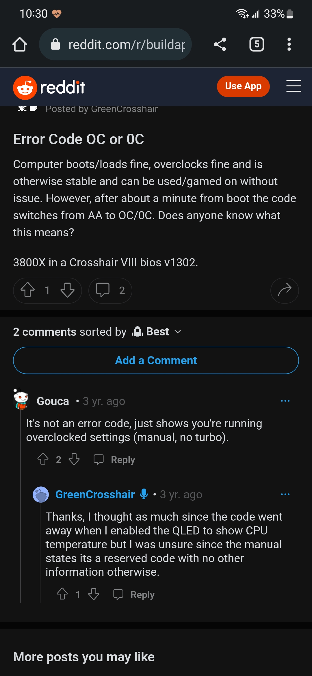

Погуглите вместе со словом reddit.
Там пишут, что это связано с разгоном. OC - OverClock
