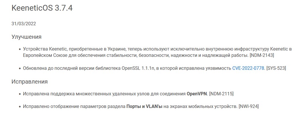

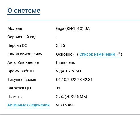

Роутер какой регион имеет? Где покупался? Почему спрашиваю - роутеры которые были куплены в Украине и предназначенные для Украины перешли на сервера в Европе типа в целях безопасности и спокойно обновляются (у меня моя Giga KN-1010 обновилась уже несколько раз за время войны).
https://help.keenetic.com/hc/ru/articles/360011096339
https://help.keenetic.com/hc/uk

А какая сейчас прошивка стоит? У меня он сам обновился и начиная с 3.7 начал писать в О системе - UA. В крайнем случае попробуйте поставить прошивку вот отсюда - https://help.keenetic.com/hc/uk/article ... r-KN-3010- - может даже сначала 3.7.4

Avenger80: 07.10.2022 00:02А какая сейчас прошивка стоит? У меня он сам обновился и начиная с 3.7 начал писать в О системе - UA.
Обновил после покупки и все. Автообновления не включал, т.к. у меня к нему NAS с домашним облаком подключен.
Сведения об актуальной версии получить не может.

Включите автообновление и попробуйте позже - иногда бывает обновление недоступно, а через время доступно (сервера). Или в крайнем случае поставьте прошивку вручную с сайта. У меня автообновление включено - и он сам периодически оповещает, что вышло новое обновление. Странно почему у вас так.
