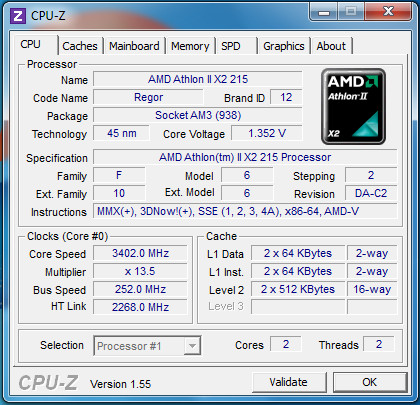

Удалось разогнать свой проц с 2,7 до 3,4 Ghz. Без поднятия напряжения. Попытаюсь так описать что я делал. Увеличил шину с 200 до 252 Mhz. HT дефолтная 2000 Mhz, уменьшил множитель с 10 до 9 помоему. В итоге получилось 2268 Mhz.

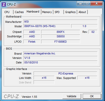

MSI 890FXA-GD70

AMD Athlon II 215+ 2,7 @ 3,4 Ghz

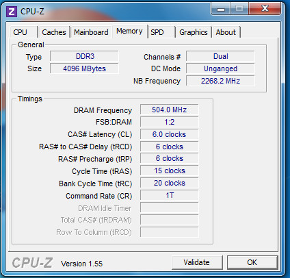

FSB/DRAM Ratio - стоит щас авто, но есть значения еще 1:2, 1:4, 1:2:66, 1:3:33
Adjusted DRAM Frequency - щас стоит 1333

Не факт, что конкретно твой экземпляр возьмет 3,9 ггц. Все равно узкое место этого проца - половинный кэш, поэтому толку от подъема частоты на пару-тройку сотен герц имхо заметно не будет. FSB/DRAM нужно устанавливать фиксированный (для начала разгони проц при низком множителе, например 2.66, а потом добивайся стабильности, повышая множитель).

FSB/DRAM 3,33
DRAM Voltage 1,65
Тайминги: by spd, а потом пытаться снижать по единичке.
