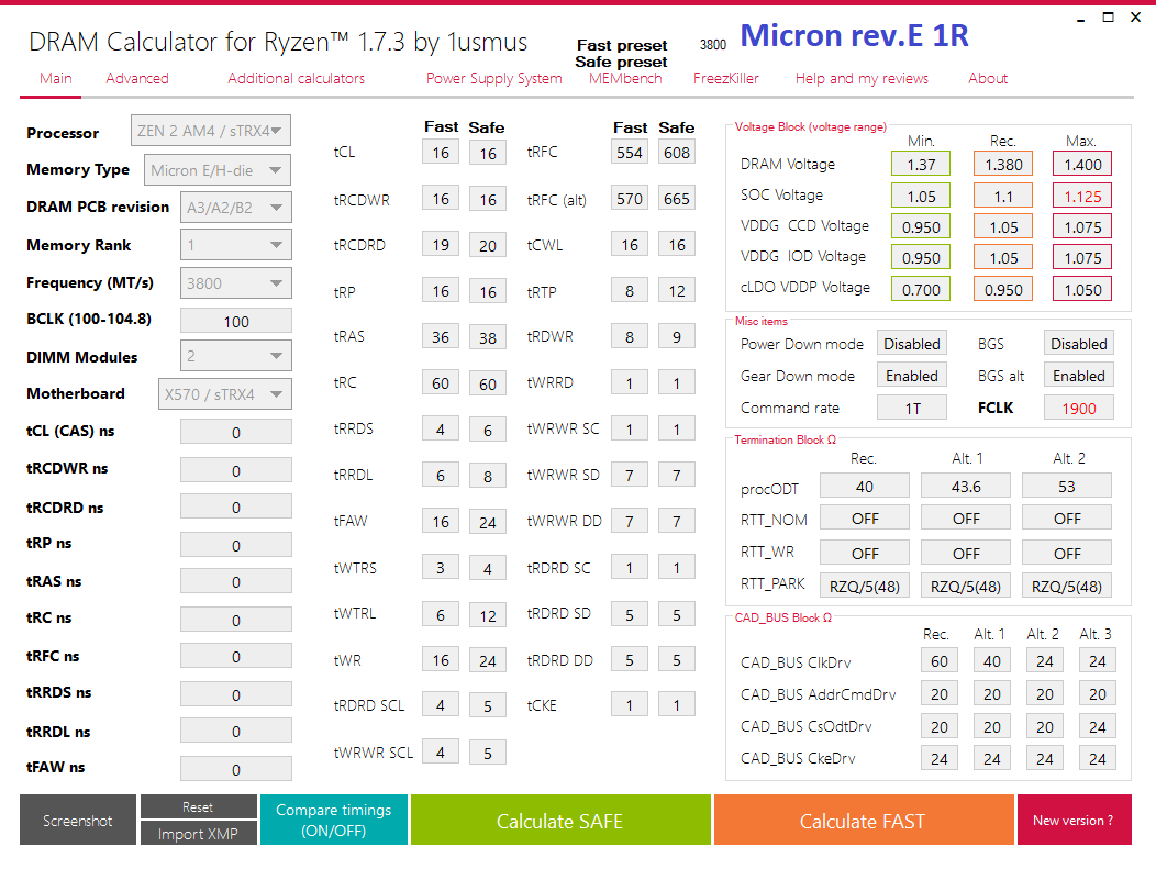

Не бачу особливої мішанини. У вас на 99% презет з DRAM калькулятора для 3800 fastAgitossUa: ↑ 19.09.2022 21:50 Zen timings - то что получилось в итоге. 4000 16-16-19-16-36Собственно нужны советы. Что можно сделать, куда смотреть, и где я накосячил.

WR=14 замість 16, мабуть піджати більше хотілося.
Затягувати далі там майже нікуди, точніше недоцільно. Можете пробувати зменшувати RC до 58 або 56.
Але я б на вашому місці залишив конфіг і зменшував вольтаж. 1.45в якось забагато.

Спробував позмінювати ці числа - особливо без різниці на кінцевий результат. Ще повернусь.Не бачу особливої мішанини. У вас на 99% презет з DRAM калькулятора для 3800 fast
Питання чому RDRDSC/RDRDSD стоять 7 замість 5 у вас.
