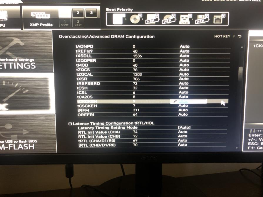

Здравствуйте, у меня есть подозрение что у меня неправильные настройки оперативки в BIOS. Когда я собрал пк у меня иногда вылетали игры без ошибок, и еще косвенно немного симптомов намекающие на проблемы в железе, особенно озу. А именно -Вылеты без ошибок, неспособность установить некоторые игры (Ошибки при установке).

Я не хочу разгонять озу, я просто хочу чтоб она хоть бы работала стабильно, желательно с XMP Профилем, пожалуйста посмотрите на настройки в биосе и скажите что там может быть неправильно выставлено (Питание VDD и VDDq по дефолту с XMP 6000 стояло 1,35 v но я нашел на редите такую же почти проблему и ему помогло поднятие питания на 0,5v но мне нет. 1,4v я не пробывал ставить). Когда добавил файл подкачки я прогонял оперативку в разных программах TM5 не нашел ошибок, Linpack Xtreme все также хорошо, GPU z скачал что посмотреть какие у меня чипы, так он вообще не увидел мою память и другие ему подобные программы тоже. Заранее спасибо.

menntell: ↑ 20.09.2022 09:03у меня есть подозрение что у меня неправильные настройки оперативки в BIOS.
скинуть БИОС в Дефолт , ничего не трогать и проверять.

В) докинуть 0.1в на оперативку.
menntell
Crossbow
sfc /scannow делал все нормально, биос в дефолт скидывал, что означает ваше "задушить частоту GPU и памяти через MSI Afterburner
Б) задушить частоту проца (буст убрать!)" я ничего не разгонял, или выключить турбо буст на проце?, и в msi я не понял что там "душить"
0,1в ставить только на vdd и vddq?
