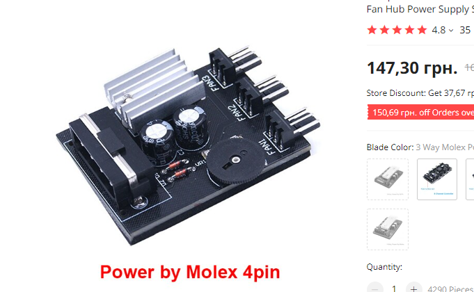

Смотрите какую штуку нашел, это уже можно назвать реобасом? Если вы одобрите, то такой и закажу, просто хотел на резисторе, что бы дешево и на всегда выставить обороты.

Feanor24
плохо что не кидаете ссылки
там у этих продавак, есть немного другой, без радиатора но с квадратной катушкой и кондером возле него и без радиаторов, я бы попробовал его или купить или найти у нас.
А это что у Вас на фото обычный линейный стабилизатор на биполярном транзисторе (один из простейших реобасов), при подключении трех вентиляторов он будет греться как утюг, причем чем меньше будут выставлены обороты - тем сильнее будет греться.
И мне кажется - лучше выбирать с коннектором сата, но смотрите сами.
