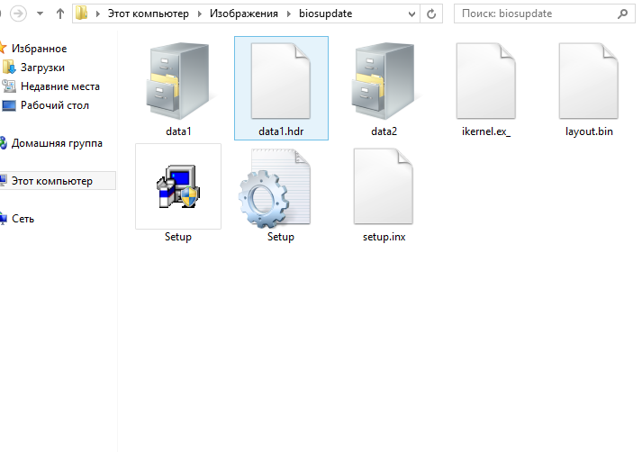

Та уже скачивал там.После распаковки выдает вот это.Подскажите пожалуйста чайнику какой файл надо вносить в программу

просто скачай файл *.BSS по ссылке
https://www.biostar.com.tw/app/ru/eol/i ... p?S_ID=495#
нажимаешь скачать-предлагает скачать biosupdate - качаешь. В том же месте появляется вторая ссылка на файл

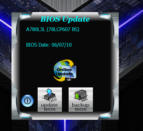

это самый обычный баг датчикаunqens444: ↑ 18.08.2022 17:09 Спасибо!!! Все получилрсь обновить но мою проблему не решило.Проблема заключается в том что прямо с старта темпиратура смстемной платы 125 гр.Но дело в том что на плате не чего так не греется и все на ощупь нормальное по темпиратурам.Это длится уже где то год

мне на асусе , плате АМ2 , как то 3 датчика 255 градусов показывали
