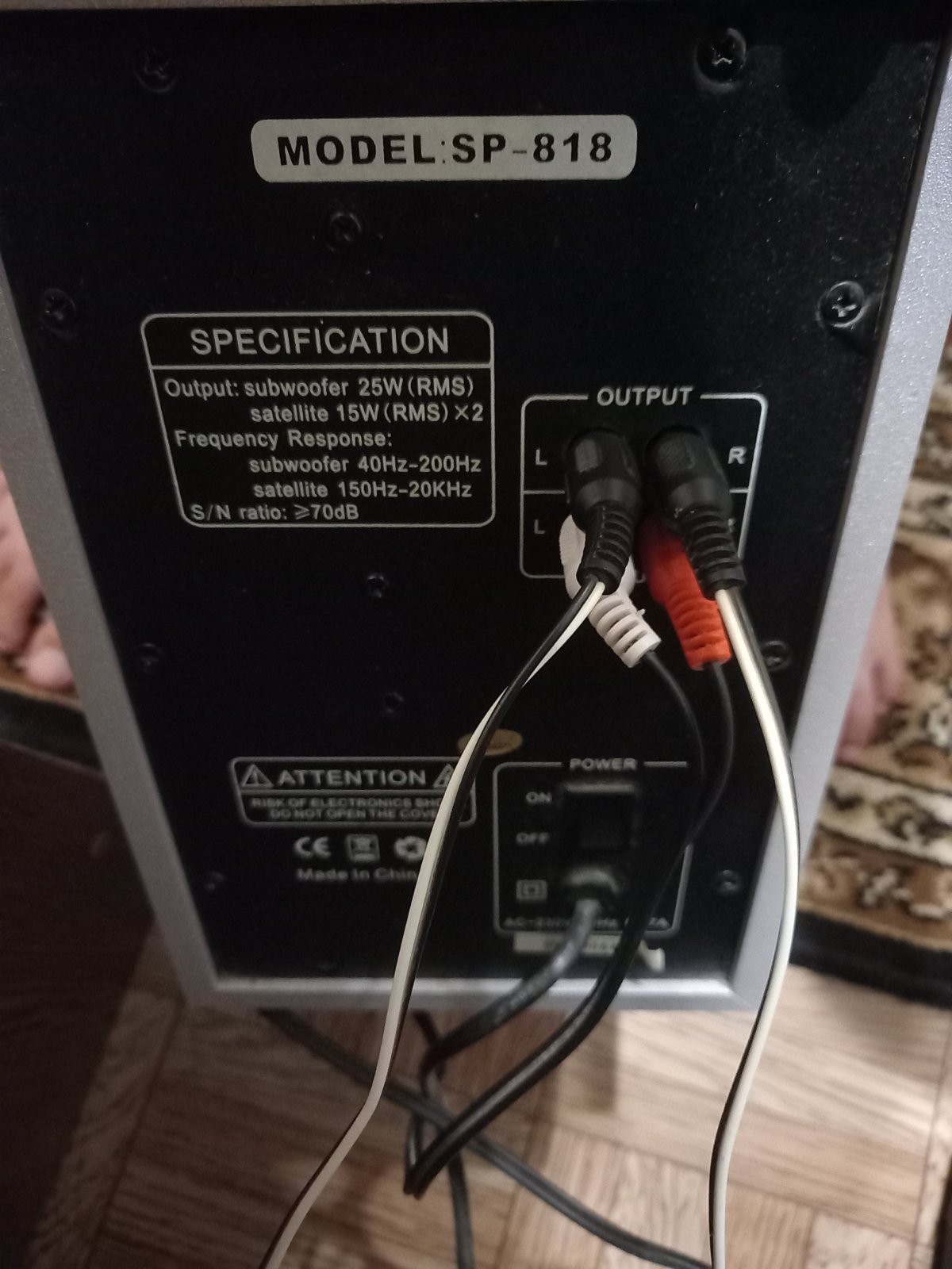

здравствуйте, недавно заметил такую проблему если нет нагрузки на пк(запускал тест стабильности системы в aida 64, по очереди для проца, и видеокарты) появляется шум в колонках, но не постоянный, а как будто какие то помехи, ссылку на звукозапись возле колонки, оставлю:
https://drive.google.com/file/d/19DCnke ... sp=sharing
мат плата asrock B460M Pro4
на саббуфере сзади написано model sp -818
спасибо

еще момент, при убавлении, или увеличении звука треск на 5секунд пропадает
