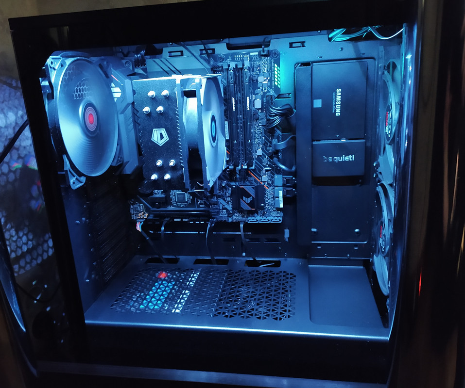

Будете смеяться, только что протестировал имеющийся версией на компе LinX v0.7.0 (2017.1.014) - старая какая-то версия - температура класс (91 градус)!
Всё по умолчанию в программе. Дискретной видеокарты нет, два спереди 140мм, один сзади 140мм, спереди сетка, сверху сетка - воздух гуляет везде. Правда в комнате где-то 29 градусов.
Для чего ж тогда боксовый куллер, что в комплекте с процом?..
UPD: Скачал LinX 0.9.1 - там вообще 93 градуса и один проход ещё дольше по времени... (выключил на фиг после одного прохода, а их 10 по умолчанию...).
А интересно, сколько у вас будет на том же 0.9.1 с параметрами по умолчанию? У меня то 11-е поколение... 11400 ещё тот монстр по нагреву.

Результаты по температуре получил такие же, как и в батле
