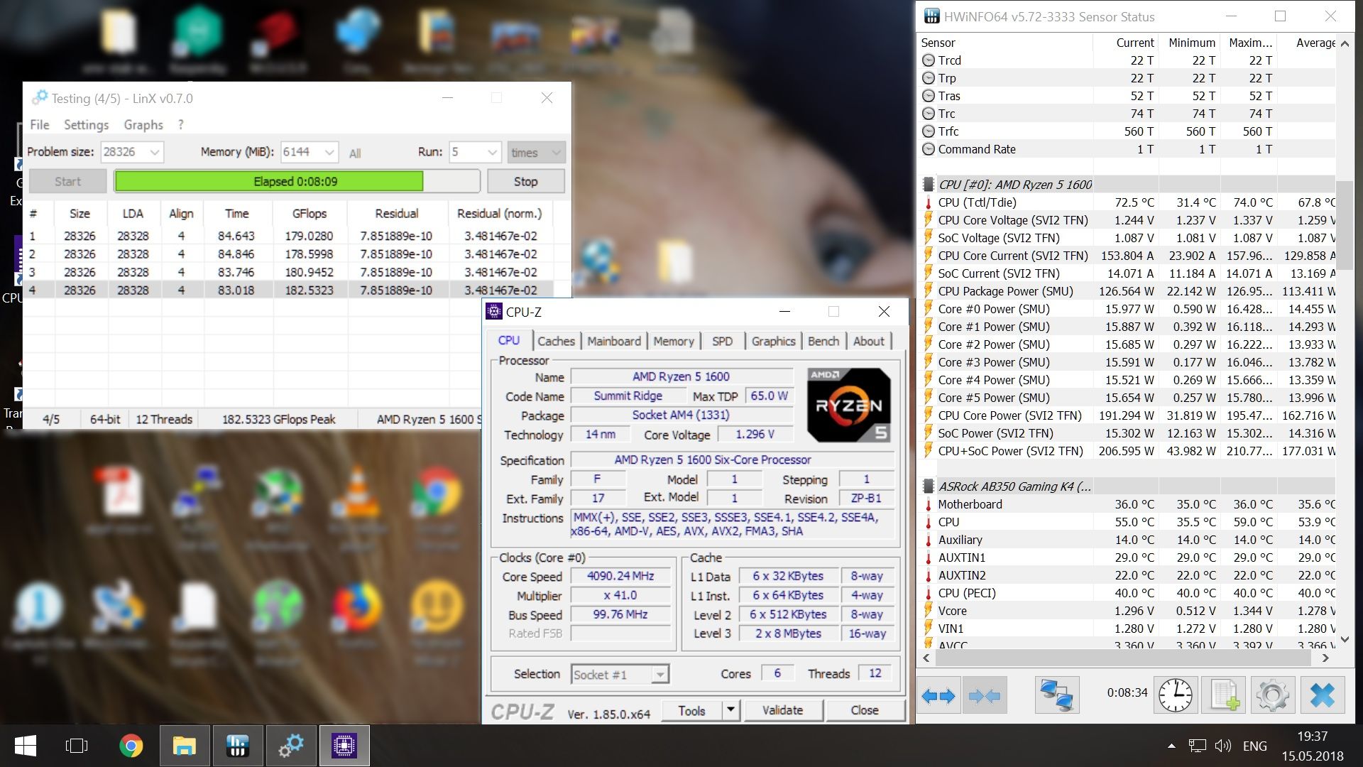

Как правильно выставить напряжение для процесса (разгон):
0) имеем всю систему в авто (дефолте)
1) выбрали например частоту 3,8 (множитель 38) для разгона
2) подбираем напряжение на процессор минимальное с которым система запустится в виндовс, крутим CPU Core Voltage точка отсчета для 3,8Ггц у нас 1,28V для Ryzen GEN 1 , и 1,15 V для Ryzen GEN +
3) если получили старт успешный виндовса возвращающемся в биос, переключаемся с CPU Load-line Calibration [auto] в CPU Load-line Calibration [Level 2] загружаемся в виндовс и делаем прогон теста LINX и скорее всего ловим BSOD или Black Screen. Обратите внимание , что у некоторых фирм, таких как MSI LLC нумеруется в обратную сторону, LLC 1 будет давать компенсацию больше чем LLC2
4) возвращаемся в биос ,добавляем шаг на LLC и оно выглядит уже как CPU Load-line Calibration [Level 3] заходим в виндовс и запускаем LINX и скорее всего ловим варианые стопы или невязки
5) снова идем в биос и наращиваем на 1 шаг наверх теперь наше напряжение CPU Core Voltage плюсиком на клавиатуре, заходим в виндовс, тестим LINX
6) если не помогло избавиться от невязок/стопов в пункте 5, повторяем его еще раз процедуру (добавляем еще напряжение CPU Core Voltage на шаг наверх )
таким образом мы настраиваем Idle напряжение и оставляем наши позитивные/негативные пики создаваемые LLC в пределах нормы, чтоб не вызвать перевольтаж при падении нагрузки и черный экран в простое

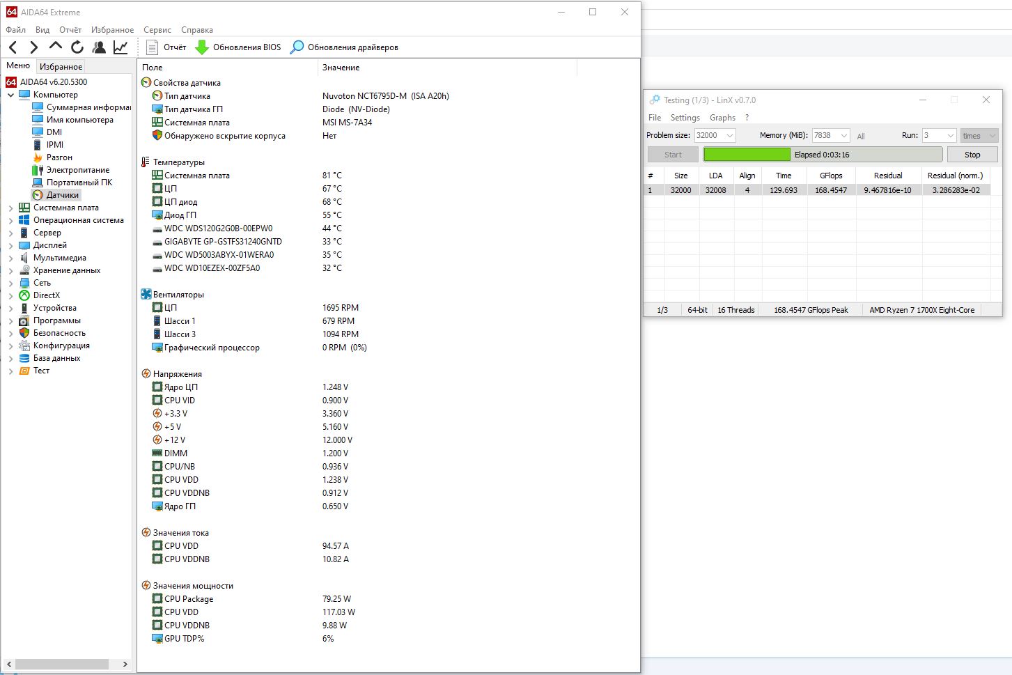

Подскажите, запустил гидру в тест, проходит 5-6 ядер C0, в очередной раз перезагружается системник и или пишет что лог не найден или вообще ведет себя как в первый запуск, выдает предупреждение. Уже запускал раз 5, результат один и тот же. Лог просто исчезает на каком-то этапе теста. Может мне лог в ручную копировать регулярно, тогда куда оно его пишет и поможет ли?

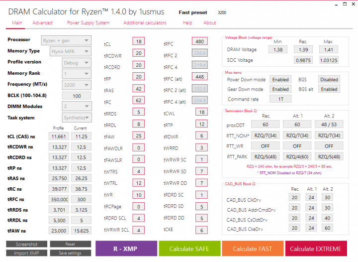

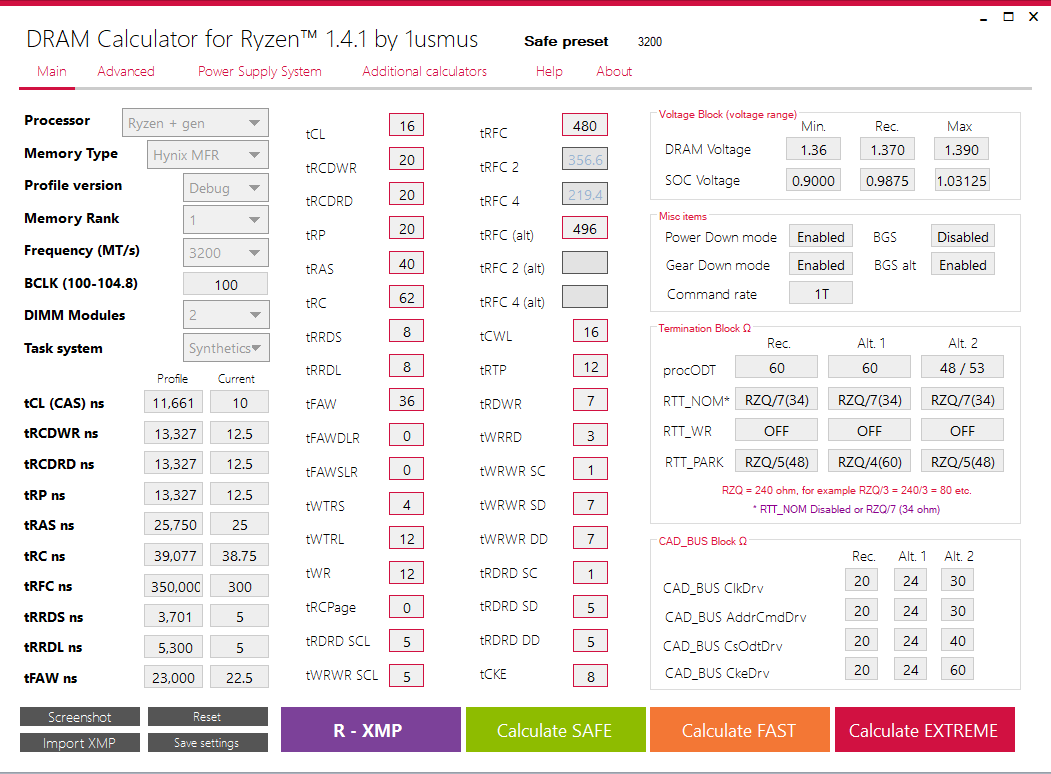

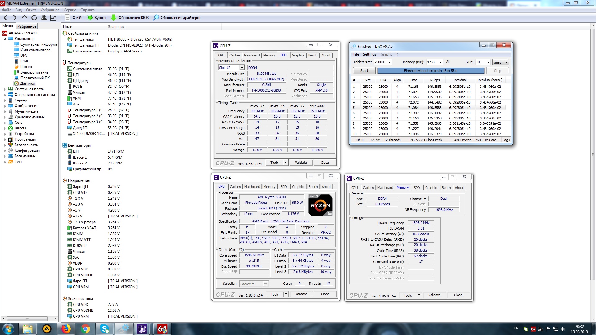

Всем привет, пересел с райзена 2600 на 5600, что из софта есть для 5600 ? на 2м поколении я калькулятором драм выставил озу и все четко было, калькулятор уже пару лет не обновляется, что-то новое выпустили для настройки 5 серии и оперативки под ее ???
GoToHell
пес Патрон
Рак
Ни разу мне калькулятор не выдал мне похожих на правду настроек с первым и третим поколением. Все методом тыка по общим методам от i2hard
Hotspur
Рак: 26.07.2022 21:52 Всем привет, пересел с райзена 2600 на 5600, что из софта есть для 5600 ? на 2м поколении я калькулятором драм выставил озу и все четко было, калькулятор уже пару лет не обновляется, что-то новое выпустили для настройки 5 серии и оперативки под ее ???
я по калькулятору середній пресет юзаю для 3700х. все добре
Рак
так у меня 5тое поколение, его нет в калькуляторе, что такое гидра ? оно только процессор разгоняет ?
Kore
Рак
Контроллер памяти в 5х00 тот же, что в 3х00.

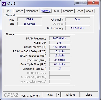

Рак
Kore

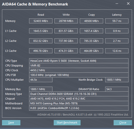

3600 мгц в режиме фаст работают стабильно, что лучше для 5 поколения ? частота или тайминг ? я так понял FCLK это фишка 3 и 5 серии и выше 1800 нет смысла правильно ?
Вкладення
