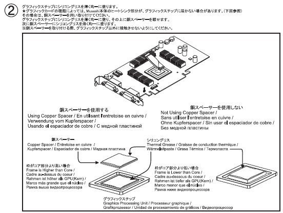

Я так и непонял, ты на рамку от АТИ положил рамку от Скайта? Нахрена? :spy:

на 4870 рамка ниже кристалла, причем на глаз заметно ниже
так что и на 4850, думаю, такая же история

Хах, спасибо, а то я уже собрался ставить эту дуру на свой асус 4850 !!!

блин, в инструкции ж черным по белому написано для чего эта пластина и для каких случаев.
Добавлено спустя 44 секунды:
ставил Scythe Musashi на Radeon 4870, без всяких пластин и ничего не прогиналось и не перекашивалось. температуры были в простое 40~42 в нагрузке до 55 доходило.

пластинку медную не ставил,камень мазал КПТ 8

Медную пластину я сразу понял что не надо ставить, ибо на 4850 в ней нет надобности, радиаторы на память прилепил так что зубами не отдерешь)), ацетона не было что бы обезжирить, я их какими то духами из колекции жены чистил) (узнает убьет) :lol: .
