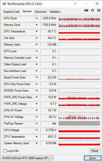

Взял ноут Lenovo Legion 5 (11400H/16G/RTX 3060, IPS 1080p 165 Hz). Установил Windows 10 с последними обновлениями.
Заметил в простое высокую температуру дискретки, около 45 градусов, в GPU-z вижу следующую картину, большую часть времени дискретка ест около 22 Вт, частоты 1425 МГц по ядру и 7000 МГц по памяти, периодически все эти значения падают ( потребляемая мощность до 6 Вт примерно) на небольшое время и вновь возвращаются к указанным высоким для простоя значениям. Речь о режиме работы, когда система использует процовую встройку. Как это исправить? Почему дискретка не включается только когда запущено приложение использующее её ресурсы, а во всё остальное время, когда используется встройка, не сидит на самых минимумах и не отсвечивает? 22 и 6 Вт это большая разница для ноута.
Драйвер интеловской встройки вчера обновил до последней с интеловского сайта, драйвера дискретки тоже обновил, взяв с сайта nvidia, ранее стояли с сайта Lenovo, довольно старые (472.что-то там), сейчас стоят 516.4, в трее появилась иконка о загрузке дискретки, там написано что ею никто не пользуется в момент наблюдения. Разница в поведении не особо заметна, преимущественно дискретка в простое ест по-прежнему около 22 Вт.
По настройкам полазил, ничего влияющего на эту ситуацию не нашел. MSI Afterburner удалил, без изменений. Или есть какая-то хитрость, или осталось попробовать Windows 11. Как это вылечить? 165 Гц экран вроде как тут не должен быть причиной, им всё равно занимается встройка в этом режиме работы ноута.

На ноутбуке 45 градусов дискретка может подогрется чисто от процессора, если его не даунвольтили и он колотит на максимум по ядру . 45 градусов это очень низкая температура дискретки ноута, грубо говоря температура простоя

Alex646: 22.06.2022 14:15В планах енергозбереження що стоїть?
Сбалансированный, ничего там не менял
Paradox1306: 22.06.2022 14:15та просто карта не переходить в 2д режим
В процессе.. пока не понятно, я и так облазил все настройки.
Джмель: 22.06.2022 14:16а ноутбуке 45 градусов дискретка может подогрется чисто от процессора
Согласен, может, но вот поднимать частоты GPU он таким образом не может, а проблема именно в частотах в простое.

Выключил гибридный режим (это значит выключил встройку, теперь всегда работает только RTX 3060), среднее потребление упало до 13 Вт, частоты упали до 210 МГц на ядре, 100 МГц память, изредка они подпрыгивают до 1425/7000, кто-то карту видно дёргает периодически, но преимущественно частоты держаться 210/100, график частот во времени более логичный. Получается, в гибридном режиме дискретка ест больше, чем когда она является основной и единственной видеокартой в системе. Это так, описание симптоматики, кому интересно, пока решения не нашел.

Только что переустановил всю систему, на прошлой Lenovo Vantage была установлена, проблема была, в новой пока не ставил. Только что поиграл в Horizen Zero Dawn на обновлённой системе, после неё с удивлением обнаружил, что частоты снизились до очень низких, переключение на 1425/7000 МГц всё же остались, но они стали заметно реже. Но, радость была не долгой - пока не заметил, что в Windows 10 выключено планирование графического процессора с аппаратным ускорением, а также переменная частота обновления (FreeSync или как он там). Включив их и перезагрузив ноут, получил в точности то самое поведение, описанное в первом посте.
Если встройку выключить (в Lenovo Vantage выключить гибридный режим), то поведение ГПУ становится адекватным, ест около 13 Вт, если нагрузка низкая то и частоты держит низкие, вплоть до 210-350/100 МГц, что-то включаю задействующее GPU - частоты повышаются, но не обязательно на максимальные.
В общем, пока не нашел где я мог накосячить, похоже это косяк Nvidia и уберут его только с обновлением драйверов, по крайней мере сложилось такое впечатление. Чуть позже, как появится время, может, попробую обратиться в поддержку Nvidia, может что полезного скажут. А пока, частичное решение такого бага это оставить в системе только дискретную видеокарту. Это не означает, что проблема не имеет решения, возможно и есть, просто я его не нашел.
