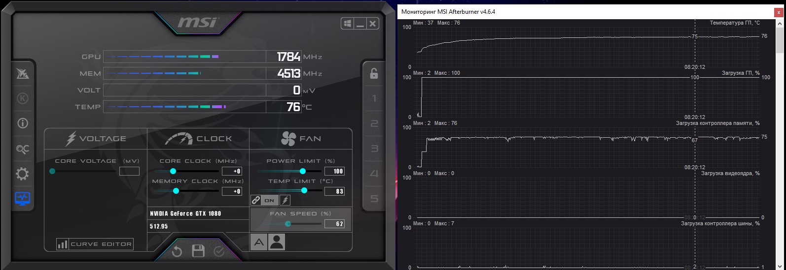

Всем привет! Случилась у меня такая проблема. Совпадение или нет, не могу быть на сто процентов уверен что до этого не было этой причины. Чистил комп от пыли, все гуд, включаю вроде все норм, ставлю на место системник, и чувствую что какой-то воздух горячий выходит. Смотрю температуры, а видеокарта нагрелась до 82 градусов, и держится в этом значении. Обороты кулера автоматически не увеличиваются, держутся в районе 1600-1800 оборотов (карточка с одним кулером, по типу турбины) думаю странно, почему обороты не увеличиваются, качаю прогу msi, ставлю обороты в ручную по кривой, температура понизилась до 72 градусов. Думаю что-то не то, смотрю в диспетчере никаких нагрузок на видеокарту нету, в процесах подозрительного вроде как тоже нету. Смотрю в проге msi, там показывает что ГП загружен на 100%. Подозреваю что может вирус-майнер. Но нигде ниче не видно в процесах. Решил снести дрова, виндовс подтягивает свои дрова под карточку, температуры стабилизировались до 48-50 градусов как и было, обороты нормально работают. Ставлю офф дрова, опять проблема 82 градуса. В безопасном режиме видяха держит температуру как положено.

Но по скринам афтербернера видно же что загрузка ГПУ 100%
Скрины Диспетчера задач и Афтербернера сделаны ж на одних дровах?
Перед удалением при такой нагрузке посмотрите на вкладку процессы (в первом посту Вам советовали), что именно нагружает ГПУ
Display Driver Uninstaller DDU
MimikPro
Да были сделаны на одних дровах, с ручной настройкой оборотов кулеров.taxi911: ↑ 09.06.2022 15:15 попробуйте вычистить с помощью
Видел что загружено на 100, но в самом диспетчере, ниче нагрузку не показывает в проццесах. Вечером сделаю скрин процессов с этими дровами, попробую удалить через DDU, дам знать что получилось
