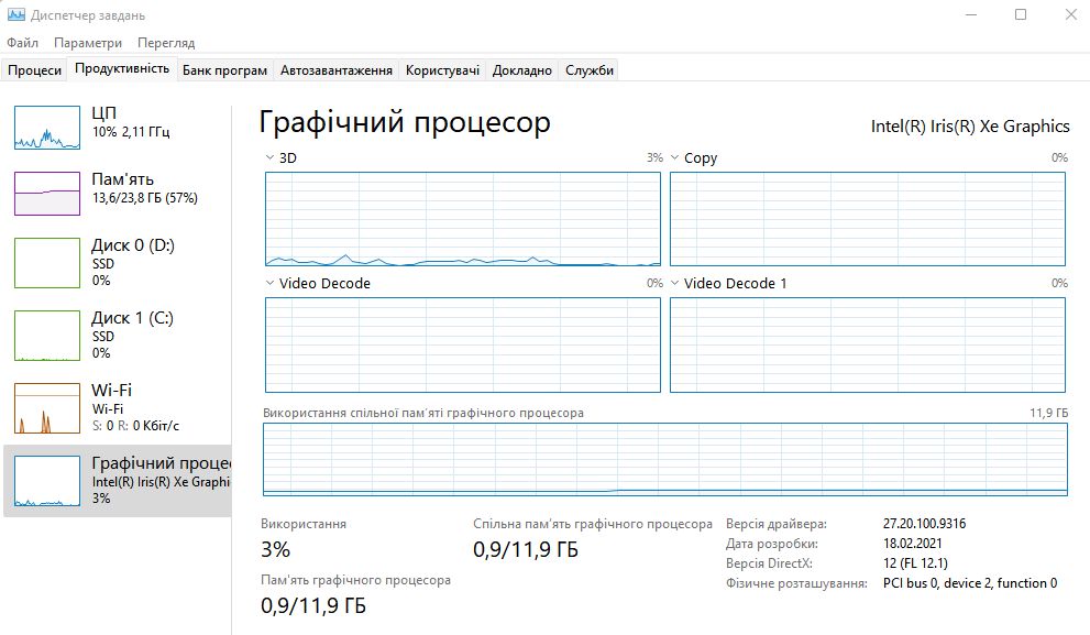

Подскажите, если в биосе на ноутбе HP нет выбора выделяемой памяти под графику intel, то система сама увеличивает? Сейчас стоит 128mb. Биос последний стоит.
Как понять сколько оперативной памяти максимально может забрать Intel Core i5-1135G7 под графику? 1 gb или 4gb?
Плата/чипсет: HP 87FE Intel Tiger Lake-UP3 PCH-LP Есть ли смысл ставить 32 gb по 2x16gb? И какой частотой памяти?

sonhador93, добрый. Вопрос интересный. В одном из обзоров заявлено 1 Гб. В тестах, что видел в сети, интегрированный Iris XЕ использовал до 2 Гб, по-видимому, в рамках адекватных производительности ядра настроек, ему больше не требуется.

Пишет вроде 1gb, но в диспетчере 0,2-0.3 из 4gb занято. А в Аиде 4 раза по 1gb. Это что там 4 ядра igpu и на каждый по 1gb? Значит поставить вместе с micron ещё 8 gb любым производителем только 3200? Или нужна такая же память micron?
Mad Dog
sonhador93: 16.05.2022 02:03 Пишет вроде 1gb, но в диспетчере 0,2-0.3 из 4gb занято.
В диспетчере "из" пишет в зависимости от свободной оперативки, добавишь памяти будет больше писать.
Максимум что я видел, это чтоб писало, что занято чуть больше 2 гиг.
sonhador93: 16.05.2022 02:03 Значит поставить вместе с micron ещё 8 gb любым производителем только 3200? Или нужна такая же память micron?
У меня 8 было, доставил 16 первой попавшейся бюджетной памяти с такими же частотой и таймингами. Полет нормальный.

sonhador93, память для ноутбуков "проще" настольной, поэтому, если такого же Микрона не будет, то можно как пишет Mad Dog - с такими же таймингами и частотой 3200.
