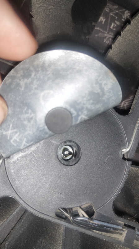

есть 3 шт стоят на ферме
1шт крутится почему-то лишь 480-500 оборотов, проверял через 1канальный реобас , подключал через молекс и напрямую к материнской плате .
2шт крутятся как положено по паспорту 680-700
что делать с тем что медленней?

Спробуй піддай вольтажа, може зашевелиться. Або змаж

как разобрать и не повредить главное ?
https://ek.ua/ua/DEEPCOOL-XFAN-200.htm вентиляторы не сильно производительные , куллмастер 200мм на тех же 700 оборотов штатные дует лучше
Noiseblocker
- Звідки: Харьков
Вот прям туда смазки и налей, можешь не разбирать. Оно там само размаслаетhentakiboy: ↑ 21.03.2022 19:50
hentakiboy
- Звідки: Kyiv
помогла, скажу даже больше корпус вибрировал при вращении крыльчатки руками, пытался снять стопорное кольцо неполучилось, потом капнул 1 каплю масла от машинки для стрижки , и все заработало
