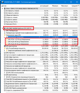

если уверены, что карта не в перегреве по блокам, то поставить hwinfo64, запустить в режиме sensors only, и гонять тесты стабильности в оконном режиме, при этом мониторить в окне датчиков hwinfo64 напряжение по линиям бп ATX или на разъеме GPU Peg/GPU +12V карты 1070.
даже бестолковый мохнатый бублик в данном случае сойдет.
если напряжение в нагрузке падает ниже 11,6 хоть по одному из датчиков, ваш чиппыхтек приехал

Бред не пишите про датчики . Какая у них погрешность никому не известно . Тестер вешать на +12в нужно если есть подозрения . А датчик что угодно может показывать , и с любой части VRM карты . Непосредственно с колодки 8pin он вам ничего не покажет .anatolikostis: ↑ 03.02.2022 18:39на паскале...anti4hiter: ↑ 03.02.2022 16:54 Пробуем слегка поднять напряжение питания ГПУ/памяти. Вся эта инфа гуглится и настраивается.

датчики у паскалей точные, в отличие от ваших знаний о них, и никто вам не виноват, что ваши знания об этих датчиках, ПО, шинах обмена данными заканчиваются постом в этой ветке
PS Разбираешь до платы и наблюдаешь кучу R005, натыканных по всей плате...хотя кому я это объясняю: очередное ноунейм решил сотрясать воздух
