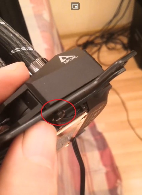

Shaolin_Style: 24.01.2022 12:05После фикса, температуры пришли в норму.
Распишите как пофиксили?
По фото пятна/контакта что скидывали выше и видно что прижим не очень имхо.
Shaolin_Style
Звідки: Wakanda
neo89skynet: 24.01.2022 13:14
Пофиксил напильником по металлу. Заметил что одно из ушей при вкручивании до упора в водоблок, все равно болталось хотя сам водоблок на материнке стоял плотно. Понял это точно так же по отпечатку термопасты, похожая картина как в посте выше. Снял примерно 1.5 мм у болтов по высоте, все стало идеально. Зачем было делать болты для креплений с запасом по высоте, если там нет ни прокладок ни шайб при установке - вопрос к инжинерам и контролю качества компании.

Понял, спасибо за разъяснение. А то товарищ будет на днях заказывать 360 арктик, скажу ему пусть сразу напильник заказывает :gigi: :beer:
Так то судя по тестам в тырнете водичка одна из топовых. :up:

другие по фоту прижима уверены в том что всё Ок :lol:
водянка вроде есть в двух ревизиях, возможно во второй это пофиксили

Мануал на официальном сайте , теперь я уже не так удивлен , ладно водоблок кривоватый пришел , все винты в одном пакете и не все магнитятся , это я еще понял , но вот такие нюансы ( у меня как раз рев 3 ) это уже дичь.

Зображення удалось снять не вырвав проц ,что скажете по прижиму? Установлено офсетом как советует Арктик для райзен 3000/5000
Grava
Звідки: Запоріжжя
Yurius: 25.01.2022 16:55что скажете
Сколько там термопасты? Вся что в доме была?
Того что на водоблоке хватит ещё на пару процев точно.
