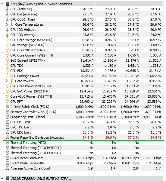

Активность впечатляет...
Jo_star
В HWiNFO показывает что низкое напряжение, так и должно быть ? , если нет, то как решить вопрос с напряжением ?
