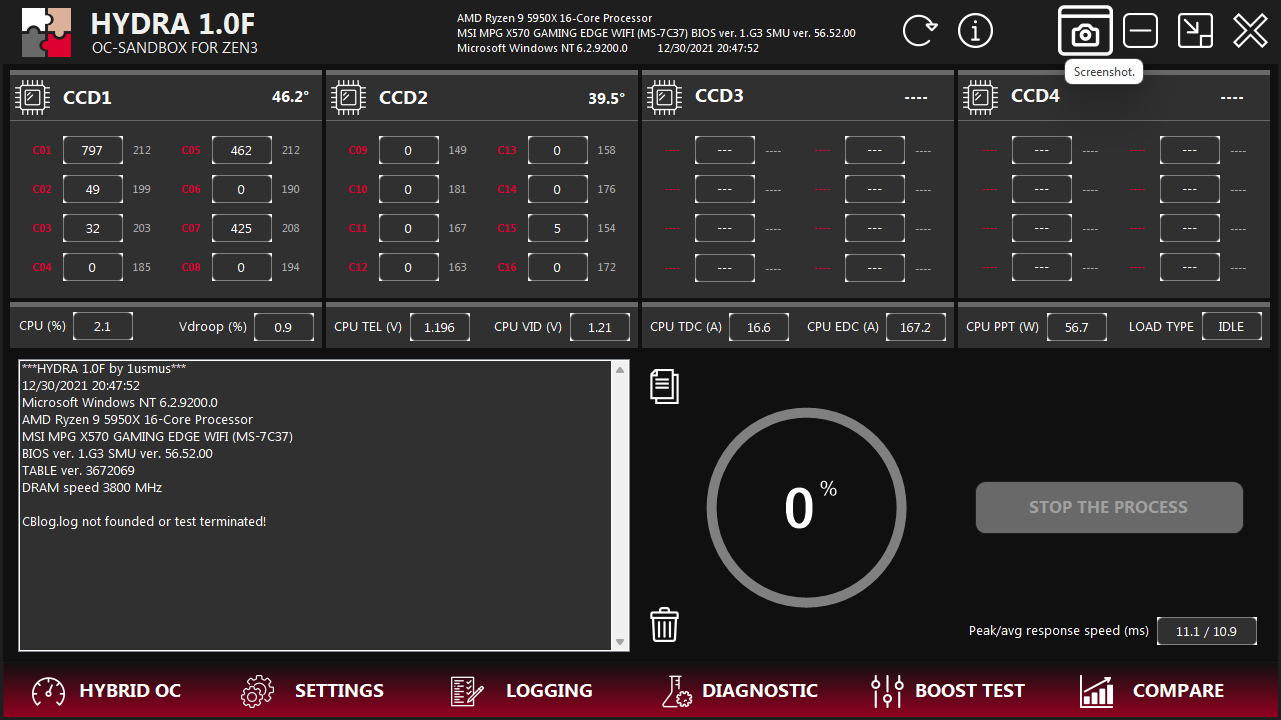

Здравствуйте!
Делал первую диагностику в течении 3.5 часов, произошел синий экран и настройки не сохранились? Или всю информацию с логов вручную как-то ввести можно в новый профиль? Далее предоставляю последний лог:

В конце видно, что феникс был отключен. Это так и должно быть?
После перезагрузки феникс соответственно не включил прерванный тест.
Как быть?) Спасибо!

Greed_ua: ↑ 30.12.2021 18:47 Здравствуйте!
***HYDRA 1.0F by 1usmus***
12/30/2021 17:56:14
Microsoft Windows NT 6.2.9200.0
AMD Ryzen 9 5950X 16-Core Processor
MSI MPG X570 GAMING EDGE WIFI (MS-7C37)
BIOS ver. 1.G3 SMU ver. 56.52.00
TABLE ver. 3672069
DRAM speed 3800 MHz
Restoring the diagnostic process. Please do not take any actions.
Как быть?) Спасибо!

Дополню.
Сделал еще раз диагностику CCD CO, произошло все точно так же. Диагностика завершилась, феникс деактивировался, начался тест, перезагрузка.... hydra запустилась сама, но дальше ничего не произошло. Как я понимаю, во вкладке HYBRID OC --- CO VALUES значения сохранились с под диагностики, но профиль не создался, во вкладке HYBRID OC стоят стандартные значения 3700 CCD1\2.
Я решил запустить COMPARE, тест завершился, но результатов нет. В логе пишет такое: "CBlog.log not founded or test terminated!"
Скриншоты добавляю.
