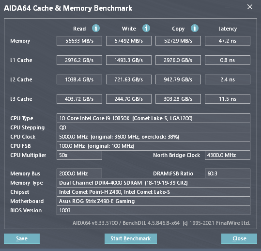

Что по записи в ОЗУ, результат так себе. yupi
Интересно. Надо себе посмотреть, что на cr2 получится. И ЦП интересно. У меня в одноядерном бенче, на 4250 МГц, 530 получается. Хочу взять r3 3100 погонять. Вроде 4,5 можно вычавить. Думаю зен 3 4/8 ждать придётся очень долго.

Так себе, потому что, тайминги не настраивались и 19-26-26-48 и все авто при 4600.
На старых 4100/16 результат с ручной настройкой всех таймингов можно глянуть, получше. В тестах игровых прирост порядка 10% от 4100/19 и авто

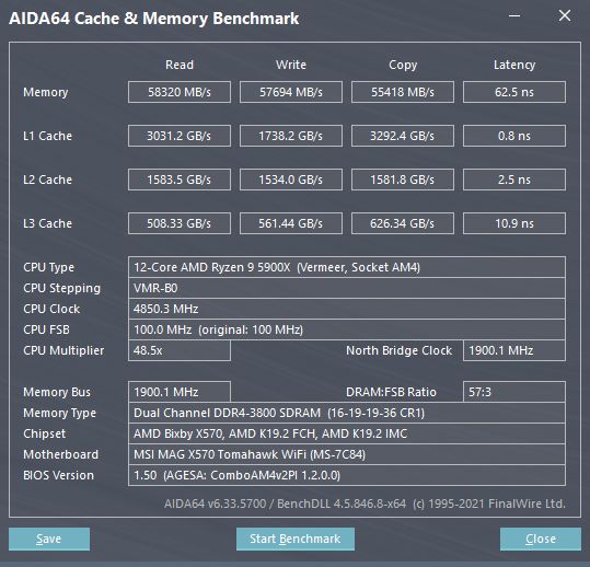

NagovskiyR
Можете подсказать, что еще можно ужать, но оставаясь стабильным и проходя местест? Например, видел задержку 45нс, у меня на этом фоне как-то многовато.
Command rate стоит auto (но слева показано 1T). То есть он на 1T работает? Но почему когда я сам ставлю 1T вместо Auto, комп просто не стартует?
Напряжение стоит 1.38В (но по факту в биосе 1.396В). Пробовал ставить 3800/1900 CL14 вплоть до 1.5В - мемтест вылетает, хотя и без ошибок. Хотя наверно хорошо
было бы иметь 14CL на 3800mhz.
Спасибо всем.

CPU FSB трогать?

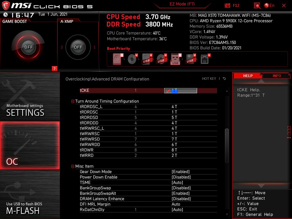

NagovskiyR: 01.06.2021 18:16Можете подсказать, что еще можно ужать, но оставаясь стабильным и проходя местест? Например, видел задержку 45нс, у меня на этом фоне как-то многовато.
Я конечно не специалист, но могу дать совет по инфе которую собирал. Тайминги выставлены имхо неправильно, если не ошибаюсь tCL+tRAS=tRC, tRC*6 или tRC*8=tRFC 1/2/4, tWR для бидая 12, gear down, bgs alt вкл; power down, tsme, bgs выкл, если корпус не аквариум, есть норм обдув и память с норм радиками то можно спокойно наваливать 1.5в, касаемо сопротивлений у товарища 1usmus указаны оптимальные значения в статье по ньюансам разгона, остальное примерно как на скринах:
Зображення
Зображення
Зображення
Плюс я вижу у вас кит 4х16 гб, для 64 гб уже чудо запуститься на 3800 мгц, обычно выше 3600 мгц редкость насколько я помню. У меня самого на 4 системах все 4 комплекта 4х16 гб гскилл бидай не едут выше 3600 мгц.
trcdwr 8
trp = tcas = 16
Micron Rev. E, полагаю?
3800 tCL 14 вполне возможно что неподьёмен для вашего комплекта в пределах 1.5В. У меня был комплект микронов, которому требовалось 1.6В для работы 3800CL14

NagovskiyR
Denvys5: 20.06.2021 20:54
trcdwr 8
trp = tcas = 16
ОЗУ - BL2K32G32C16U4BL
Вроде tRP не ехал на 16 на 1.45В, а что такое tcas у MSI? Чет не вижу в биосе.
И в смысле 1.6В для CL14? Он же сгорит уже на 1.45 при длительной работе, это ж не B-Die. 1usmus тоже в своем DRAM calc рекомендовал максимум 1.4В. А тут 1.6В.
Я что-то недопонимаю? Реально интересно как это Микрон на 1.6В при каждодневном использовании будет работать, так как CL14 хотелось бы конечно.
Denvys5
Звідки: Kyiv
NagovskiyR: 25.06.2021 17:01 Он же сгорит
И гори оно всё синим пламенем
NagovskiyR: 25.06.2021 17:01Я что-то недопонимаю?
Я сомневаюсь что вы получите то что вы ожидаете получить. Rev. B крайне чувствителен к температуре, при определённых настройках.
Ну коль это Rev. B, можно пробовать tRAS 28-30 и пробовать спустить tRC (но явно не ниже 54)
NagovskiyR: 25.06.2021 17:01Вроде tRP не ехал на 16 на 1.45В
Что вполне характерно для Rev. B. Повышение напряжения в таком случае не даёт никакого эффекта.
NagovskiyR
Denvys5: 25.06.2021 17:16
Ну мы так с вами на мировые рекорды пойдём )). То есть предложенные вами trcdwr 8, tRAS 28 и tRC 54 запустились, но как добиться 102.6s в тесте Membench?
Или это только на tCL 14? Вы отшутились по поводу сгорания плашек, но я этого не очень понял. Как бы вы дальше ужимали тайминги? Пробовали бы 1.5В и выше, чтобы пошло CL 14?
Но реально, есть ли риск того, что они сгорят? И ведь нужно напряжение не то, которые проработает час, а который сможет работать 3 года 24/7.
И вы уверены, что сейчас выставлены хорошие тайминги? Просто, например, читал, что tRc = tCL + tRAS, тогда 16+28=44, а у меня tRc = 54.
Спасибо за подсказки.

Denvys5
Звідки: Kyiv
NagovskiyR: 26.06.2021 00:07но как добиться 102.6s в тесте Membench?
Этот бенчмарк - дремучий лес для меня
NagovskiyR: 26.06.2021 00:07Пробовали бы 1.5В и выше, чтобы пошло CL 14?
Для оценки возможностей - да, бесспорно. Держать 1.6В CL14 на грани стабильности, при котором +3 градуса в комнате уже нестабильно - нет.
NagovskiyR: 26.06.2021 00:07Но реально, есть ли риск того, что они сгорят?
Риск есть всегда. Для не рискующих придумали JEDEC. Для всех остальных - грамотная оценка рисков и приоритетов.
полемика, но я не могу дать нормальный ответ на этот вопрос
NagovskiyR: 26.06.2021 00:07что tRc = tCL + tRAS, тогда 16+28=44, а у меня tRc = 54.
Эти формулы не работают для Micron Rev. B. Я, пока, пришёл к формуле RC = CAS+RCD+RP+С (С - добавочный коэффициент на удачность плашек), RAS = RC/2. Пока что, подтверждается для двух комплектов, буду ещё тестировать.
NagovskiyR: 26.06.2021 00:07что сейчас выставлены хорошие тайминги
Вполне, это может быть пределом возможностей этих плашек. Можно пробовать RAS 26, но я бы ожидал регресс производительности. Можно пробовать RC 52, но успеха я бы не ожидал.
Это всё хорошо, при условии что эти настройки стабильны сами по себе, и не подвержены влиянию окружающей температуры (будь то видик или общая температура помещения)
