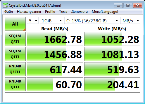

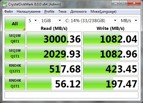

искал самый дешевый М2 с DRAM кэшем, им оказался неприметный KIOXIA EXCERIA 250GB NVMe M.2 2280 PCIe 3.0 x4 TLC (LRC10Z250GG8). Обзоров и тестов на него нигде нет, поэтому решил запилить сюда, может кому пригодится. Оказывается сейчас под этим брендом выпускается Тошиба со своим контроллером и памятью. На плате распаяно 4гб ддр4 2666мгц кэша. тест на вин7 на голом диске. на втором тесте на него установлена 8.1. Нагрев слабый, радиатора нет.

Для полного счастья не хватает только графиков последовательнй записи hdtune или aida64, чтоб понимать когда у него наступает снижение скорости и до каких величин.
ck_ua
Это переименованный Toshiba RC500.Фердипердоз: Обзоров и тестов на него нигде нет,
Grant
Не оказывается выпускается тошиба, а это и есть тошиба, но контроллер в вашем phison e12 при чем урезаный до 4х каналов..., а обзоров на него полно в сетиФердипердоз:искал самый дешевый М2 с DRAM кэшем, им оказался неприметный KIOXIA EXCERIA 250GB NVMe M.2 2280 PCIe 3.0 x4 TLC (LRC10Z250GG8). Обзоров и тестов на него нигде нет, поэтому решил запилить сюда, может кому пригодится. Оказывается сейчас под этим брендом выпускается Тошиба со своим контроллером и памятью. На плате распаяно 4гб ддр4 2666мгц кэша. тест на вин7 на голом диске. на втором тесте на него установлена 8.1. Нагрев слабый, радиатора нет.

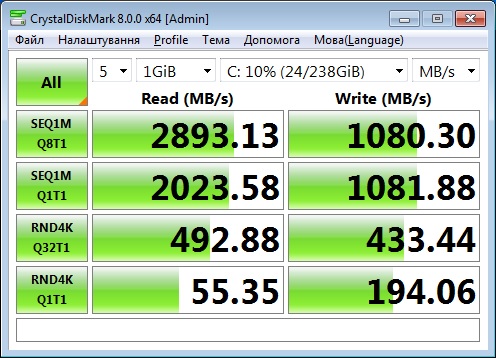

Plextor M9PeG 256 GB (PX-256M9PeG)
Плата Intel DH61AG через переходник (nvme mod)
Стоит семерка х64 на нем, сборка с поддержкой nvme, UEFI boot+GPT

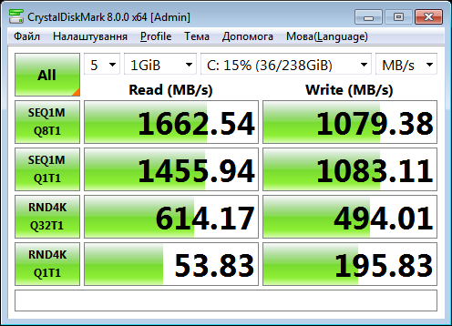

Кстати, прикол, проверил тот же SSD на Asrock H81M, там последний родной биос 2.00, "Add NVMe support".
Плата как-то очень долго не хотела включаться с nvme SSD, после танцев с бубном и вытягиванием батарейки удалось таки запустить, проверял как в верхнем х16 слоте, так и нижнем х4. Для сравнения этот же диск на два поколения старшем H61 (самый нижний)
