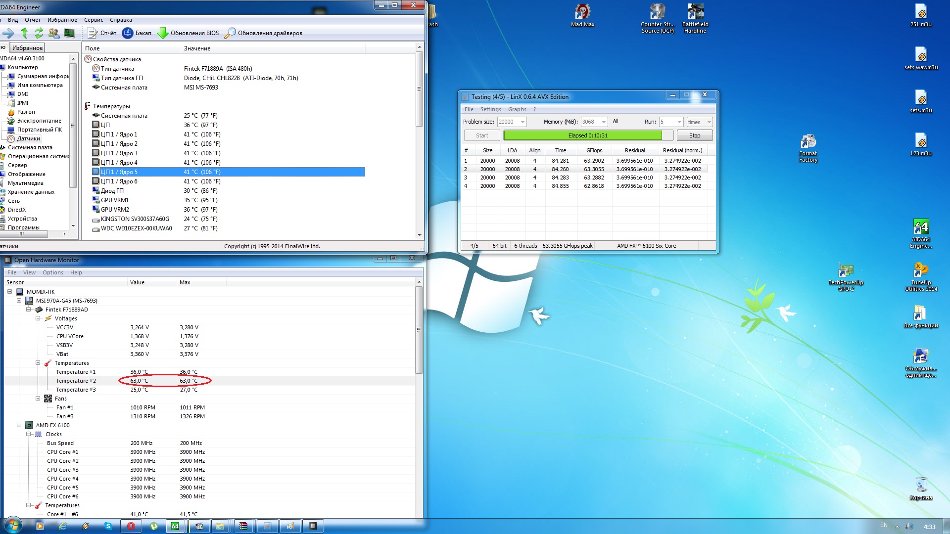

Я вчера на своей после 15минут стрес теста наблюдал температуру в 107 по Цельсию. Но на VRM. Что делать то? Кто то подскажет.Webler:Стоп, вы панику развели из-за 40 градусов на чипсету ?)
Батенька, да вы чукча ( не в обиду)
У него рабочая температура до 100 может доходить теоретически.
Cкрин после часового задротства в Warthunder.
