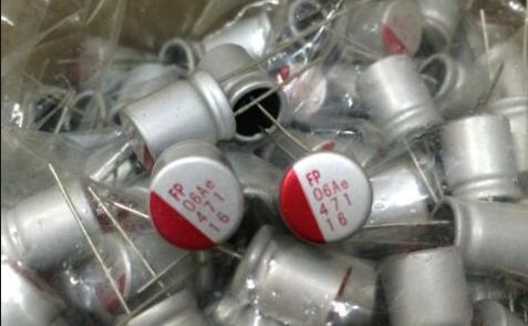

Какой нафиг Teapo, это потому что одессит на той странице так сказал? А по мне на входе по цвету видно что это ниппон-чемикон, узнаю этот "говняный" цвет бо у самого в бп такие стоят :) , по ходу там везде японцы, если у них даже в более дешёвом Gigabyte G750H только японцы стоят, думаю этот тоже на платформе CWT, и кстати я глянул на офф сайте (ссылку на который человек на предыдущей странице между прочим кидал!) в описании того бп на фотке даже видно что там ниппон на 680мкф 105 градусов kmr серии.
alexdeko
Сообщение
Поддерживаю Melofon
Я тоже не понял почему решили, что внутри Teapo
Большая коричневая "бочка" это ниппон, у них даже на сайте её фотка:
https://www.gigabyte.com/FileUpload/Glo ... c8-img.png
Это точь в точь эта бочка.
А вот я не могу понять что за конденсаторы с маркировкой CODC не могу нагуглить
Отправлено спустя 1 час 18 минут 8 секунд:
Я нашел подобные конденсаторы серо красные с похожей маркировкой у Teapo
Но похожие кондеи есть и у японцев..
Например, Fujitsu
odessitmws
Аватара пользователя
Откуда: Воля або смерть🇺🇦
Сообщение
alexdeko
Melofon
я разве про входной говорил?
нету японцев в зеленом цвете
