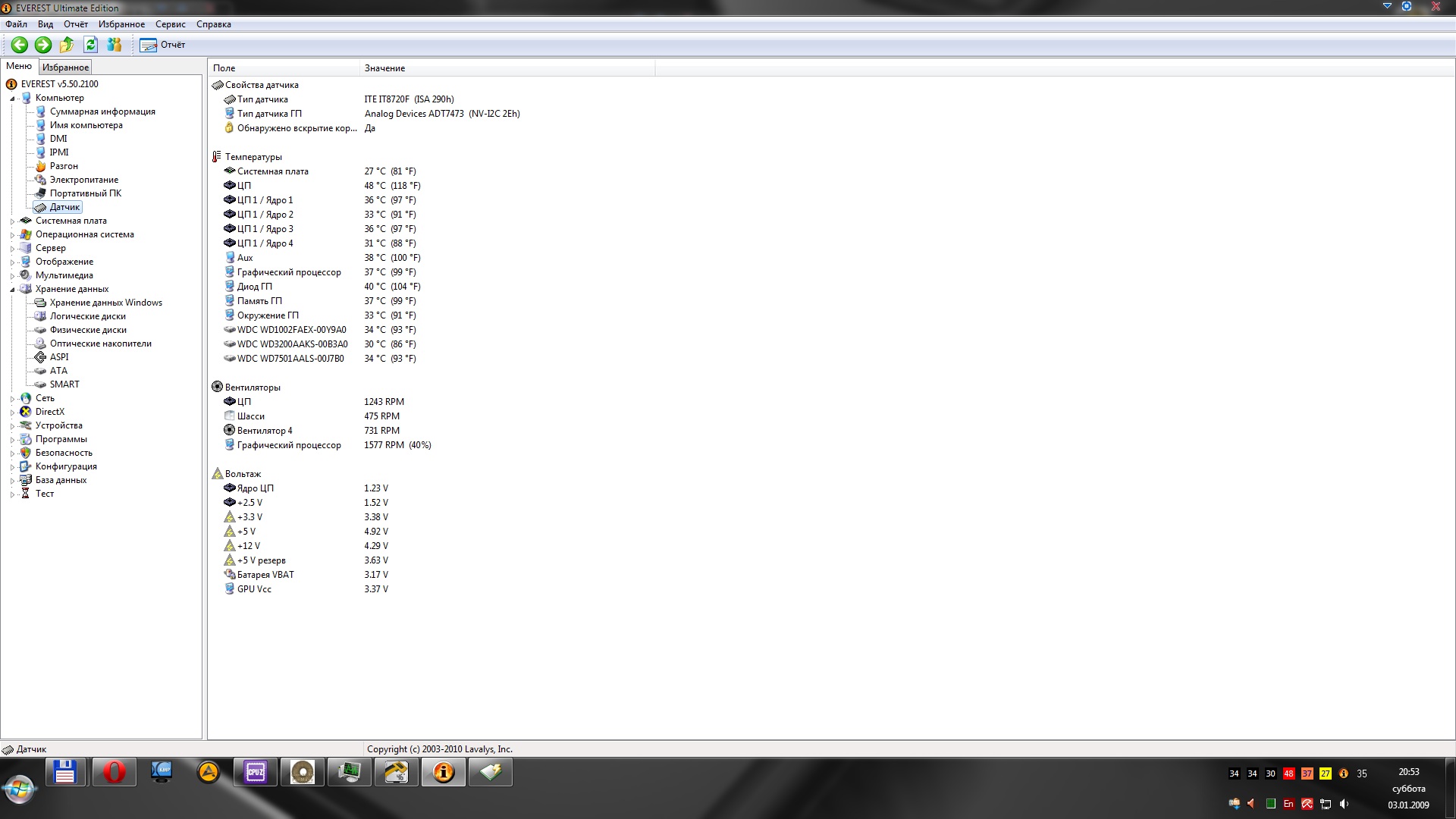

Rodichpavel
Звідки: Минск
У меня такая же проблема с WD1002FAEX. Определяет температуру Everest 5.50.2100 и то с периодическими глюками. А вообще диск быстрый, и по сравнению с моим вторым WD7501AALS просто бесшумный.
Добавлено спустя 17 минут 20 секунд:
И довольно холодный. Под нагрузкой WD1002FAEX (копирование большого числа файлов, скрин после часа копирования, скопировалось около 300 Гб) прогрелся до температуры 34, корпус CoolerMaster HAF922.
Добавлено спустя 1 минуту 2 секунды:
Вот скриншот.

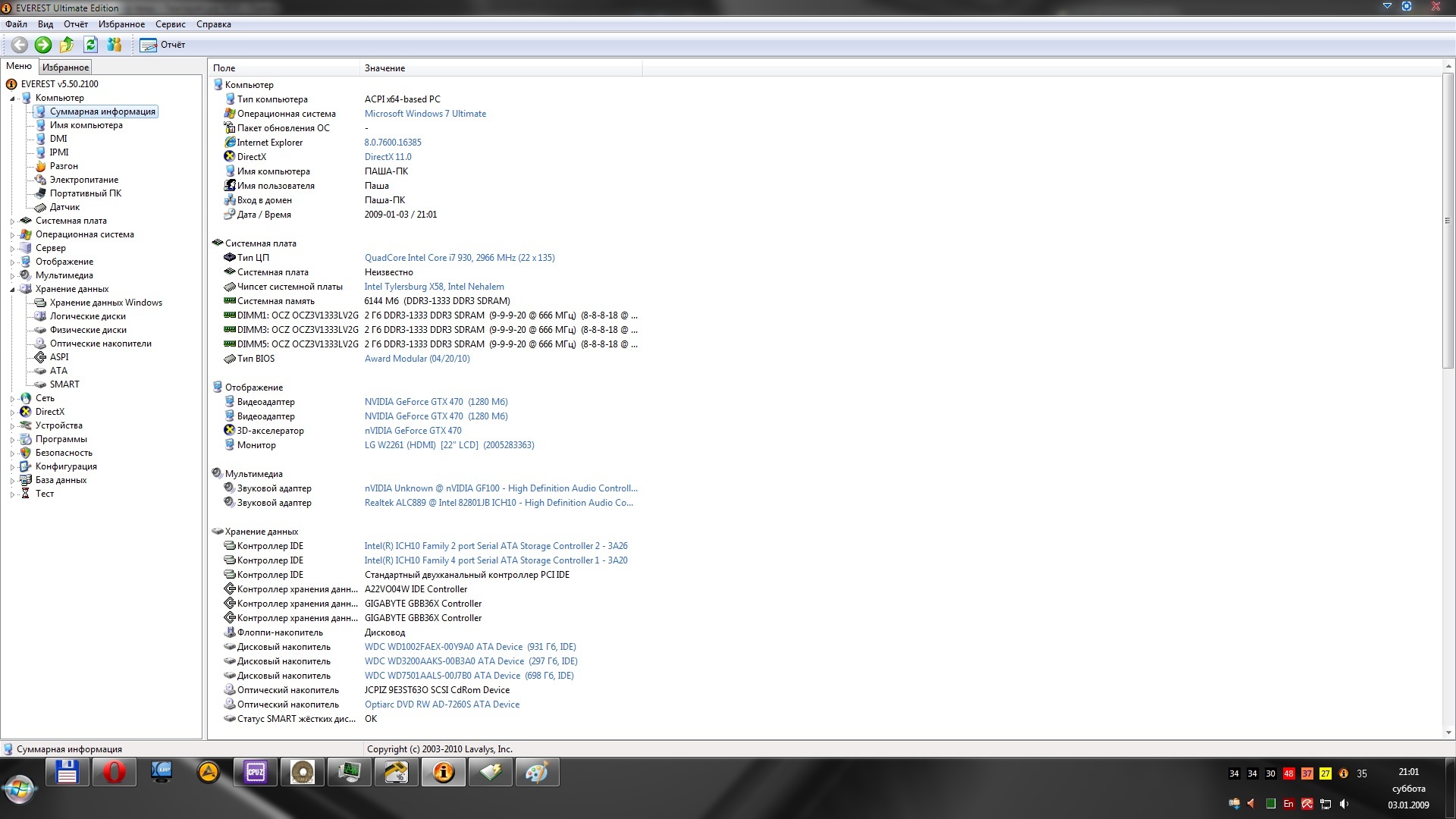

Моя система.
