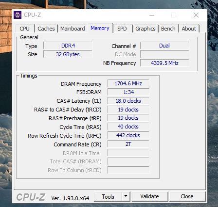

Подскажите в чем может быть проблема
стоял проц g4600 + asus z270f, поменял проц и мать на 10700k + asus z490 e
не могу те же настройки памяти выставить) Command rate был 1t в ручном режиме, теперь в авто 2t только запускается, в ручном 1t не работает.

так оно всегда было зависимо. одна мамко умеет "так", другая не умеет "этак".Kil:Подскажите в чем может быть проблема
- спойлер
теперь всё по новой подбирать.

лучше б поднял частоту оперативки выше 3200Мгц с 2Т ,чем мучался с 1Т на 3200МгцKil:Подскажите в чем может быть проблема

все что смогSKYJAKER:лучше б поднял частоту оперативки выше 3200Мгц с 2Т ,чем мучался с 1Т на 3200МгцKil:Подскажите в чем может быть проблема

хорошо , пробуй tRFC по десятку уменьшать, а напруга на память 1,35 В?Kil:SKYJAKER:

1.3

ставь 1,35 В, а то могут быть ошибки в тестах и возможно вылеты в играх, и кстати из-за нехватки напруги вы возможно и не смогли взять 1ТKil:1.3

я 1,35 изначально ставил,потом снизилSKYJAKER:ставь 1,35 В, а то могут быть ошибки в тестах и возможно вылеты в играх, и кстати из-за нехватки напруги вы возможно и не смогли взять 1ТKil:1.3
Отправлено спустя 22 минуты 33 секунды:
на прошлой материнке с 1,25 1t 3200 стабильно было, возможно расположение планок влияет?Kil:я 1,35 изначально ставил,потом снизилSKYJAKER: ставь 1,35 В, а то могут быть ошибки в тестах и возможно вылеты в играх, и кстати из-за нехватки напруги вы возможно и не смогли взять 1Т

в смысле расположение?вообщето это вполне может быть, но если б у вас 2 планки было б тогда вы быстро узнали б, хотя я изначально думал у вас 2 по 16 а не 4 по 8. чем больше планок для 2-х канала тем выше задержки как ни крути при одной и той же частотеKil:SKYJAKER:

расположение в слотах, ну 2 варианта я уже попробовал) осталось немного....SKYJAKER:в смысле расположение?вообщето это вполне может быть, но если б у вас 2 планки было б тогда вы быстро узнали б, хотя я изначально думал у вас 2 по 16 а не 4 по 8. чем больше планок для 2-х канала тем выше задержки как ни крути при одной и той же частотеKil:

а общем 2 планки работают в 1t
по таймингам немного подвинулся
