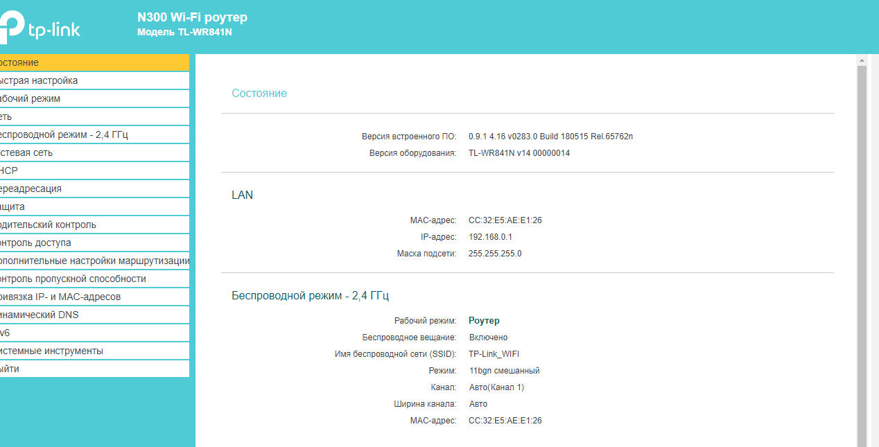

Роутер TP-LINK TL-WR841N режет скорость до 50мбит.

Угу, чистом эфире и желательно направленной антенной в режиме точка-точка)iwmyc:При ширине канала 40мгц и хорошем сигнале 2.4ггц вполне способен выдавать до 100 мегабит в одну сторону.
Saffa
устройства по кабелю и воздуху включены одновременно или включаются поочередно с отключением одного из них?devilwalker:Всем привет! Роутер TP-LINK TL-WR841N, скорость интернета по кабелю в комп около 100мбит, скорость ВиФи 50 мб. Получается роутер ограничивает до 50 по wifi. Подскажите возможно это исправить? Спасибо!

на версию роутера тс есть ссылка на ветке openWRT
https://openwrt.org/toh/hwdata/tp-link/ ... wr841n_v14
версия рутака ему досталась, конечно, бомжацкая, но тем не менее.

Может как раз ширину надо 20 поставить такиiwmyc:При ширине канала 40мгц и хорошем сигнале 2.4ггц вполне способен выдавать до 100 мегабит в одну сторону.

Какой клиент? Похоже что 1T1R 20Mhz со скоростью линка 65-72Mbps, на таком линке 50Mbps хороший результат.devilwalker:Всем привет! Роутер TP-LINK TL-WR841N, скорость интернета по кабелю в комп около 100мбит, скорость ВиФи 50 мб. Получается роутер ограничивает до 50 по wifi. Подскажите возможно это исправить? Спасибо!

В том то и дело - какой клиент? А то все прям к роутеру пристебались. У меня был 841 и он свободно на ноуте несколько лет назад (лет 6 назад) давал 91-93Мбит/с в той же комнате. Потом померял через несколько лет - около 70-75Мбит/с в той же комнате (видно эфир забит стал по уши). А тот же смартфон с 1:1 20Мгц больше 50Мбит/с не даст на любом роутере, ну может чуть больше, если модуляция 256QAM будет.

на линке с клиентом, который не помнит живого ленина, этот коробас в любом случае дает 150мбит, поэтому 70+ мбит отдавать просто обязан.
сейчас, разогнался: в бюджетном туполинке такого нет и не будет с флешем, куда едва наташа романов luci влазит

У меня было несколько роутеров - 841ND - Archer C60 - Keenetic Extra 1710 - Keenetic Giga 1010. И только на последнем роутере скорость таких смартов как Redmi 4A, 4X, Note 5, Note 8 и т.д., бюджетные смарты с 1:1 20Мгц на 2,4Ггц скорость чуток перескочила за 50-55Мбит/с благодаря 256QAM, а так скорость смартов до 50Мбит/с.

WMM включите на роутерах своих. Жены айфон 20мбит/с выдавал по праздникам, после включения 74/72 (на 8-летнем роутере netgear wr2000). А вообще пора бежать с 2,4Ггц, скорость передачи которых влияют блютуз мышка или наушники. В 2020 нужно брать вай-фай 6 поколения, на следующие 10 лет новый стандарт, наконец-то таким и должен быть вай-фай

Та нифига он не способен, если эфир засран, а это в 99% случаев, если вы живёте во многоэтажке.iwmyc:При ширине канала 40мгц и хорошем сигнале 2.4ггц вполне способен выдавать до 100 мегабит в одну сторону.
У меня такой же роутер прошит в dd-wrt, с каналом в 40мгц в лучшем случае он может выдать 40-50мбит, хоть возле роутера стой.
А в особо нагруженное время, когда все дома, вообще бывает скорость в 15-20мбит, ибо все каналы в эфире уже используют соседские роутеры.

Выбирай канал с максимальным количеством точек доступа. Магия, но так быстрее работает. https://habr.com/ru/post/506812/

Вручную выбери. Походи по квартире с wifi analyzer и посмотри, где чаще всего виден канал на котором 3-5 точек и в соседних 4 каналах поменьше других.Zzzz:всё бы ничего, но роутеры обычно динамически выбирают каналы для работы, в зависимости от загруженности эфира и это не есть константа, так что ваш метод не сработает.RW1911:Выбирай канал с максимальным количеством точек доступа. Магия, но так быстрее работает. https://habr.com/ru/post/506812/

вообше скорость зависит от клиента на нем должна же быть поддержка mimo и другой чепухи с которой он выдает 300

PS Лично у меня на 2.4 лучше всего живет на 11 канале. опорные 1, 6 вообще не то.
