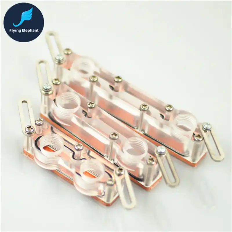

пару недель мониторю разнообразные площадки на ватерблоки 1080/1080ti.
видел всего разок ватерблок не на референсную модель 1080ti (evga ftw3 кажись )
имхо можно и не дождаться - либо брать новую из магазина или колхозить универсальный водоблок
