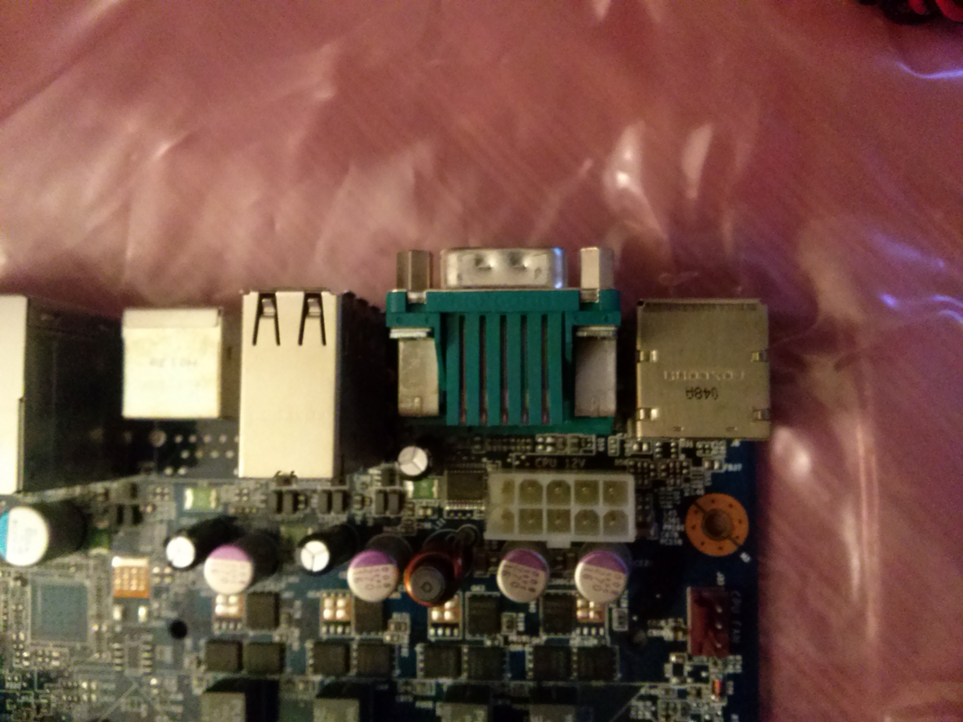

коннектор питания процессора 10 пин

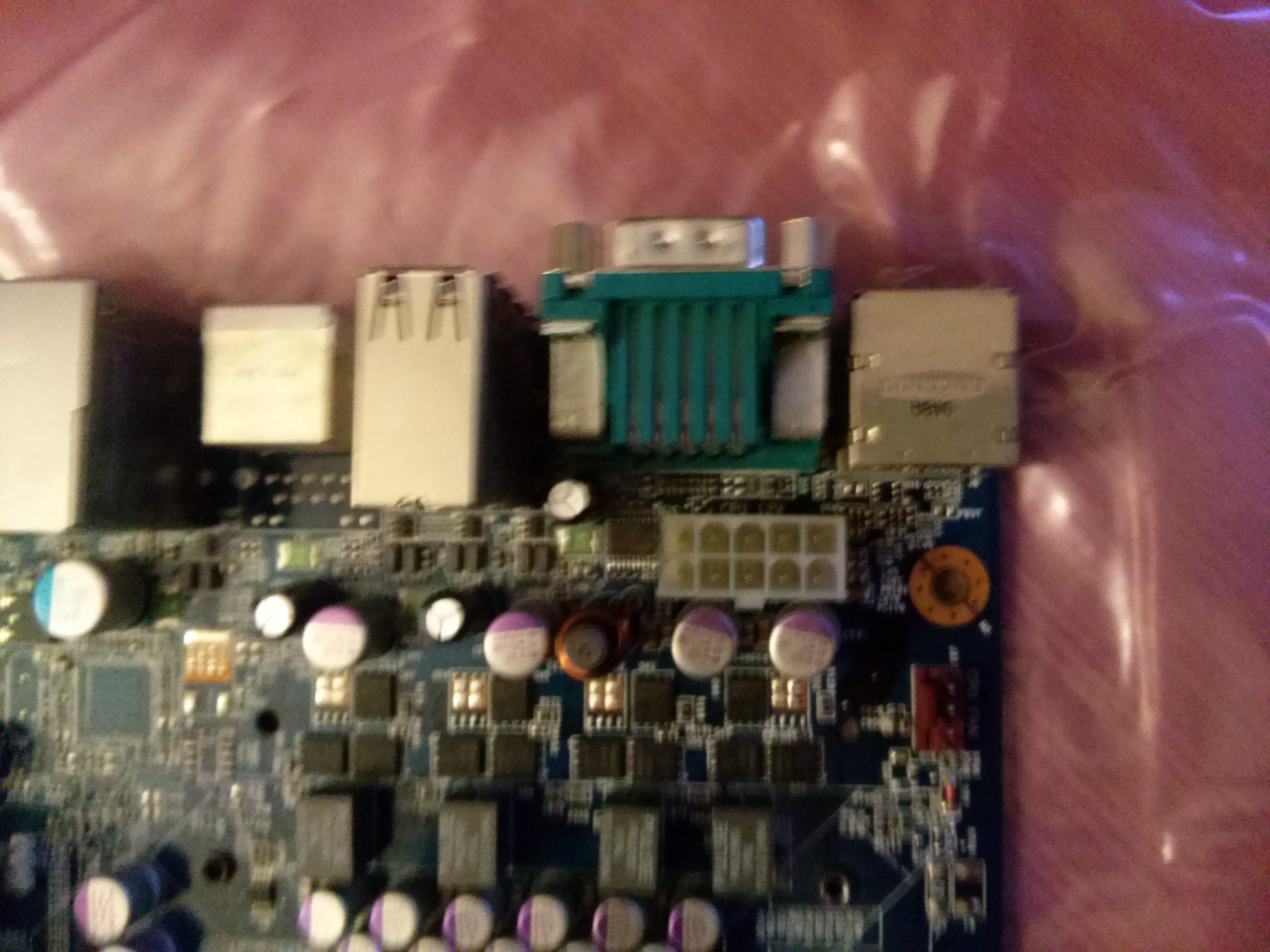

Хотелось бы уточнить нет ничего страшного в том, что только 8 пиновый конектор будет стоять или может быть есть какие-то переходники на 10-ти пиновый.
А эта мамка с сокетом 1366.

Если смотреть на фото как вы выложили то ЛЕВЫЕ 8 контактов механически как 8 пиновые коннекторы. Прежде чем подключать рекомендую тестером прозвонить, а то материнка 1366 не дешевая можно убитьMaksim0278:Не пробывал еще втыкать, ожидаю кулер на процессор.somus:Если втыкнуть обычный 4 пин или 8 пин, не работает? Например, те же мамки с 8 пин заводятся же, если втыкнуть 4 пин.
Если защелку коннектора отрезать (защелка упирается в конденсатор), то 8-pin можно будет воткнуть.

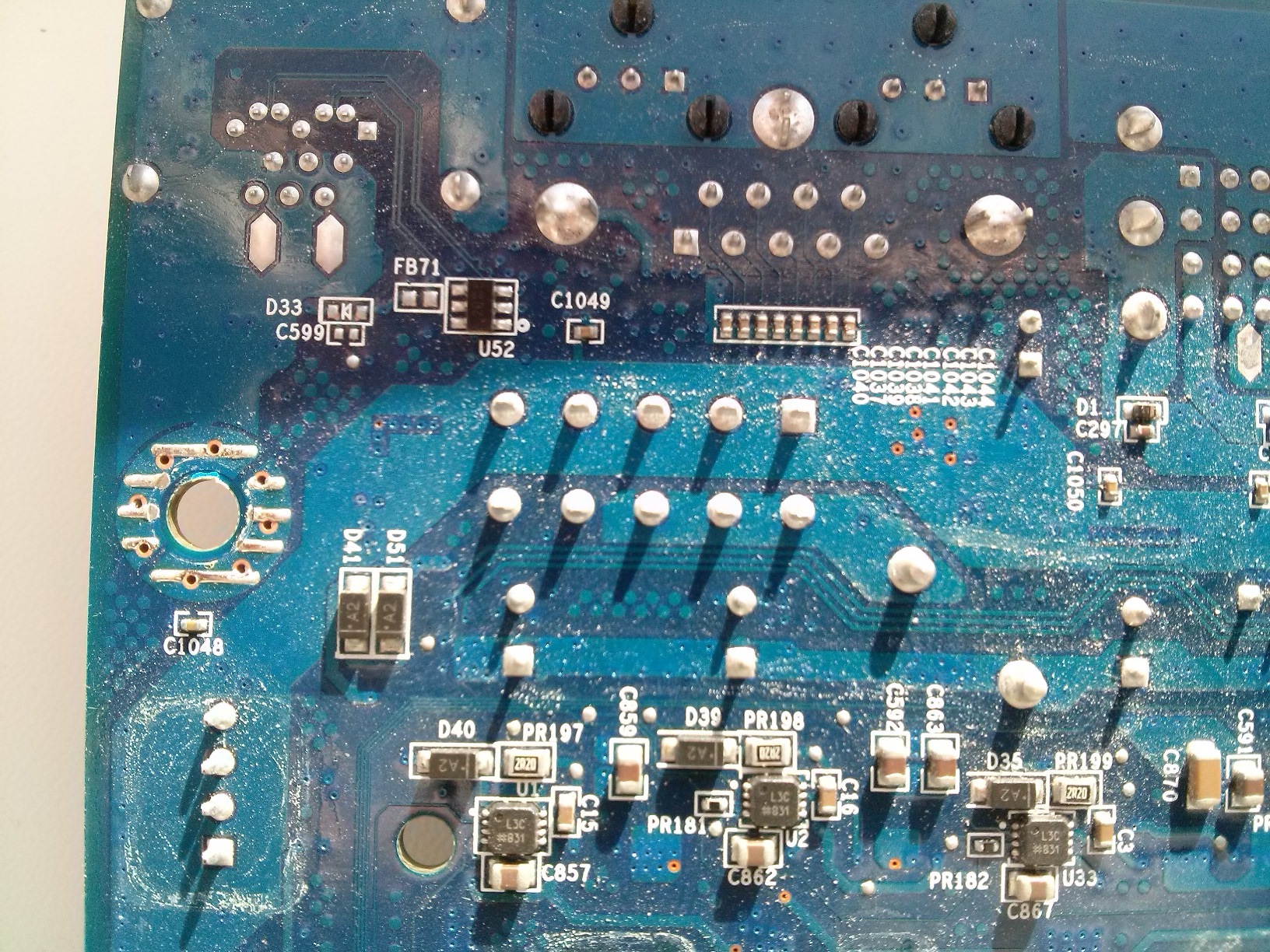

Если перевернуть плату, то видно, что верхние все 5 соеденены одной дорожкой, а нижние 3 соеденены вместе и 2 отдельно по одному.yurets690:Maksim0278

Если объеденить 2х4 в 8 коннекторный пин, то он механически входит как положено.
Добавлено через 25 минут 39 секунд:
вот фото обратной стороныyurets690:Maksim0278

Можно подключать и 4-pin и 8-pin процессорные разьемы блока питания в любые слоты, куда подходит ключ ( куда свободно вставляется ). Пробовал как на 4 так и 8 - пиновом, работает без проблем. На 4 -пиновом, возможно потребуется оторвать пластиковую защелку на разьеме, если не влазит из-за конденсатора который стоит рядом, на 8-пиновом ничего отрывать не надо, защёлка влазит нормально .Процессор Xeon X5560, также работал с процессором W3550 через 4-пиновый кабель, проблем никаких не было.

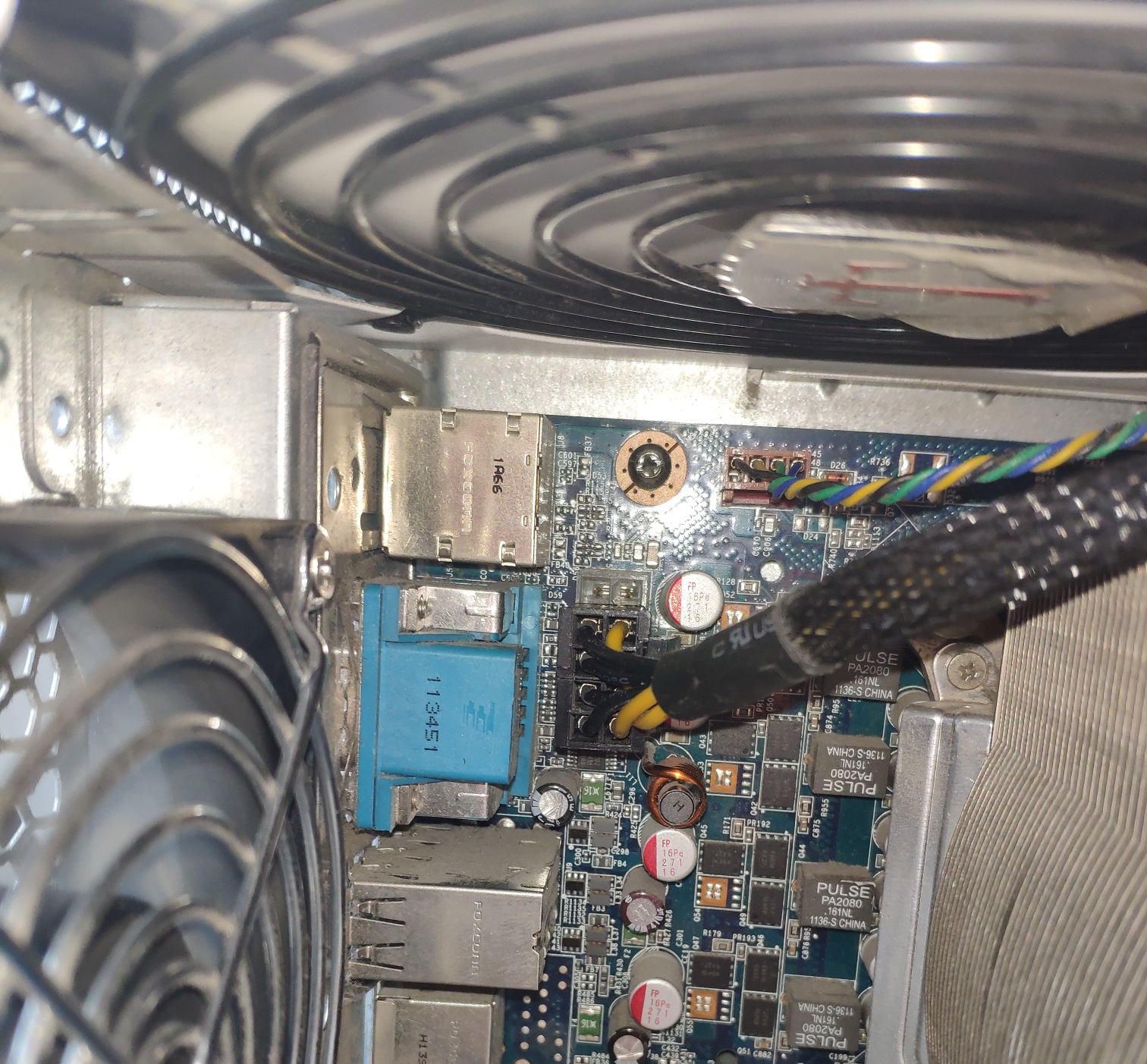

Не поленился зарегаться, чтобы поделиться опытом. У меня ThinkStation S20 Type 4157.
Вместо оригинального БП AcBel FS8003 625W воткнул Aerocool Templarius 750W.
Новый БП значительно тише, под нагрузкой не пищит в отличии от оригинала.
CPU запитал 8pin коннектором, у одного из 4pin пришлось откусить пластиковую защелку т.к. рядом кондер.
Дополнительное питание aux 12v на новом БП отсутствует - это не беда.
Стабильно питает такой конфиг:
Xeon X5690, 24GB DDR3 (6x4GB), 1 SSD m.2 NVMe через переходник в PCIe, 2 SSD по SATA, 2 HDD по SATA, Radeon RX590
Фото:
